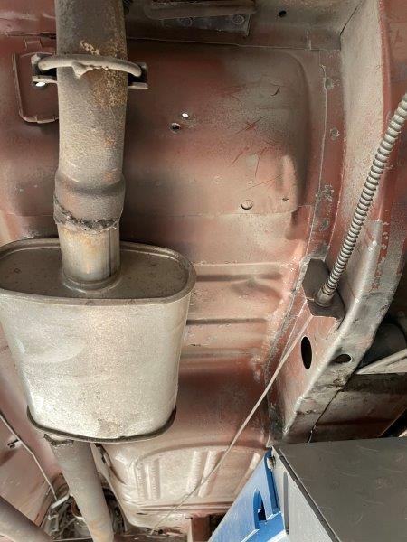

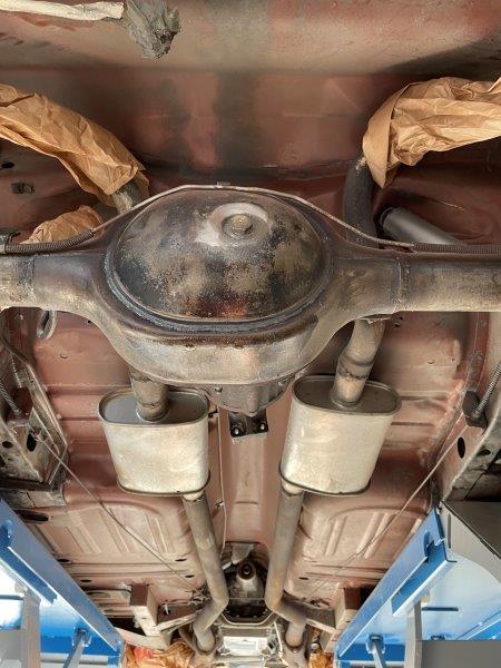

Leider habe ich während meiner Resto feststellen müssen, dass ich einen Träger hinten tauschen muss.
Der alte ist bereits draußen und jetzt wollte ich den neuen einschweißen. Nun stellt sich mir nur die Frage, wie die Aufnahme der Blattfedern hinten sein müsste.
Steht die in 90Grad zum Boden oder eher zum Fahrzeug hin oder weg gerichtet oder spielt dies keine Rolle, solange ich das alte Maß einhalte?
Hat jmd von euch zufällig ein Bild wie dies auszusehen hat,ich finde hierzu nichts online.
Vielen Dank und viele Grüße
Alex

Hallo Alex,
Dir auch ein frohes neues Jahr.
Bei mir sieht das so aus.
Ist ein 68er Coupe.
0133-Unterboden hinten.jpg (55.92 KiB) 1167 mal betrachtet
0134-Unterboden hinten.jpg (53.88 KiB) 1167 mal betrachtet
0135-Unterboden hinten.jpg (48.42 KiB) 1167 mal betrachtet

Hi Maurizio,
vielen Dank für die Bilder.
Hast du noch ein, wo die blattfederhalterung hinten zu sehen ist?
Alex

Ich hätte noch diese hier.
Da war der Unterboden noch nicht sauber :lol: .
Viele Grüße aus Dortmund,
Maurizio

Hi Maurizio,
danke dir, dass löst mein "Problem".
