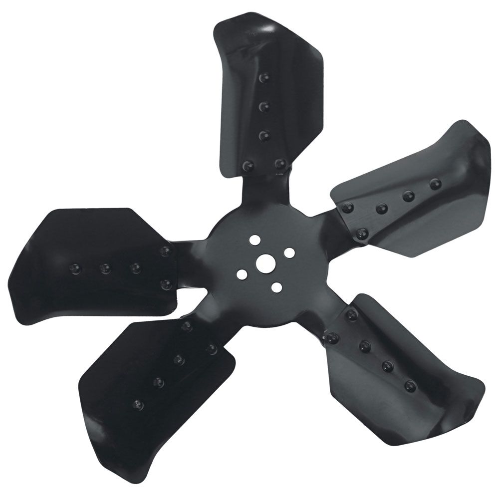

Hi folks,
mein derzeitiger Fan ( siehe Bild ) eiert ganz ordentlich. Was könnt ihr als Ersatz für nen V8 empfehlen?

Keinen Gurkenhobel wie abgebildet, die Dinger hören sich an wie ein Elektrorasierer.
Nimm einfach einen Repro Originallüfter für Klima, die haben mehr Blätter
und dadurch etwas mehr Kühlleistung.
Alternativ bieg deinen alten Lüfter einfach wieder gerade.

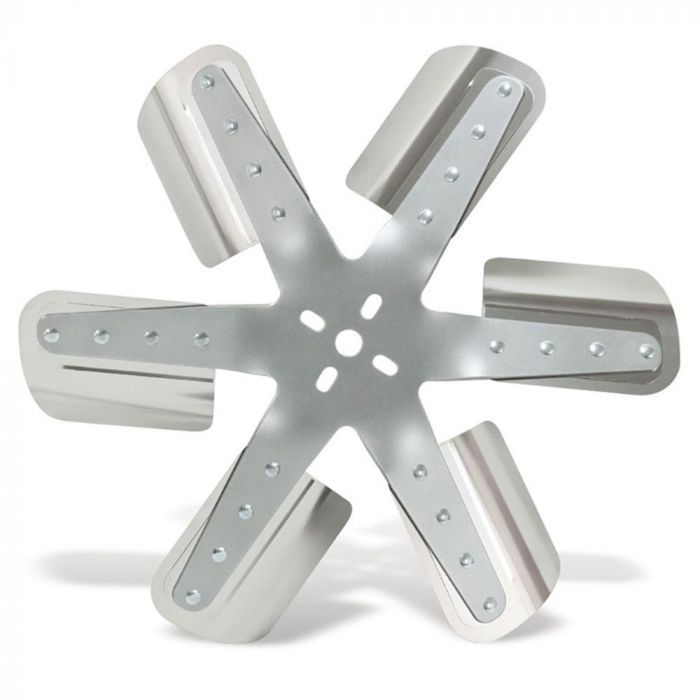

also sowas hier?
Warum haben die eigentlich so eine seltsame Anordnung der Blätter?

Ja genau so was ist völlig ausreichend und stabil.HomerJay hat geschrieben:Hi Patrik,DukeLC4 hat geschrieben:Keinen Gurkenhobel wie abgebildet, die Dinger hören sich an wie ein Elektrorasierer.
Patrick
also sowas hier?
Die Blätter sind ungleichmäßig verteilt, damit der Lüfter leiser läuft.

Ah cool, wieder was gelernt. Danke Dir!DukeLC4 hat geschrieben:Ja genau so was ist völlig ausreichend und stabil.HomerJay hat geschrieben:Hi Patrik,DukeLC4 hat geschrieben:Keinen Gurkenhobel wie abgebildet, die Dinger hören sich an wie ein Elektrorasierer.
Patrick
also sowas hier?
