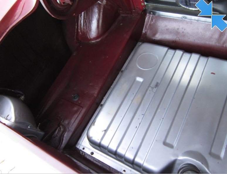

Hab doch 2 Bilder mit ein bissel Tank drauf hier
Ralf

dein Tank ist das vergrößerte Standardteil aus Blech.
Fuel-Safe sind die überteuerten Sicherheitszellen für Rennsport und Angsthasen. ;)
Guggst Du Bild.
Deine 22 Gal. Ausführung baut etwas höher als die 16 Gal., daher könnte es sein, das dafür ein kürzeres Einfüllrohr notwendig ist, damit der Gummischlauch nicht geknickt wird.
Schwallbleche können sowas nur verursachen, wenn die Löcher zu klein ausgeführt sind.
Wenn du auf eine Endoskop-Kamera zugreifen kannst, wäre das die ideale Möglichkeit den Tank von innen zu untersuchen.

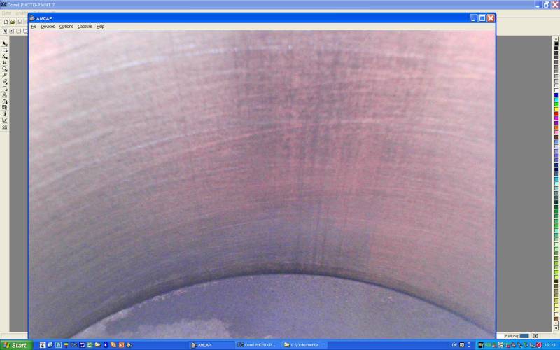

Das war ein Blick durch eins der Kerzenlcher vom J code
Kolben 2 b 06 800.jpg (39.45 KiB) 2015 mal betrachtet
Ralf
