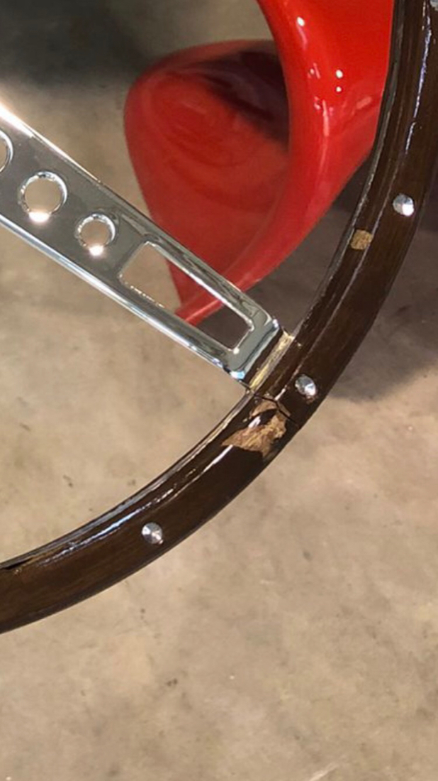

Hallo Mustang-Fans,
ich benötige Eure Hilfe und Fachwissen bez. Restaurierung eines orig. 1967 woodgrain deluxe Lenkrads. Der innere Kranz wurde bereits neu verspiegelt. Der woodgrain Holzimmitatkranz weist Risse auf und der Lack blättert ab, muss also ebenfalls neu restauriert werden.
Habt Ihr selbst Erfahrungen sammeln können bzw. Tipps an wen man sich wenden kann (Fachexperten)? Mit welchen Materialien werden dauerhaft Risse verschlossen und wie ist die Deckbeschichtung wie im Original aufgebaut und aufgebracht?
Besten Dank für Eure Hilfe und Unterstützung -
Markus
Markus

Was du "verspiegelt" nennst, muss im Original auf der Oberfläche bebürstet sein.
Re: Restauration 1967 woodgrain deluxe Lenkrad
@homerjay: Dank dir, du hast Recht - habe mich bewusst dazu entschieden (die bisherige Oberfläche war stark korrodiert und mit pittings versehen). Kannst du mir auch zu meiner eigentlichen Fragestellung weiterhelfen?
Hi Markus,
gib mal oben rechts in die Suche „ lenkrad reparieren „ ein
vielleicht hilft Dir das: https://www.youtube.com/watch?v=ej2k_xoxjIY
in US gibt es Epoxi Reparaturkits. Damit wird das Holzimitat in Form gebracht und nachher lackiert, z.B. https://www.eastwood.com/master-steerin ... struc.html
Auch interessant: https://forums.aaca.org/topic/166412-re ... ng-wheels/
Mit Polyethylenharz nachmodelieren und dann Lackieren, sofern kein besserer Weg vorgeschlagen wird.
