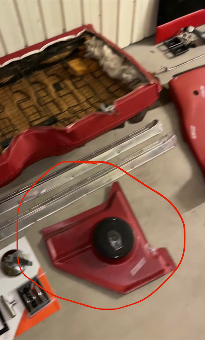

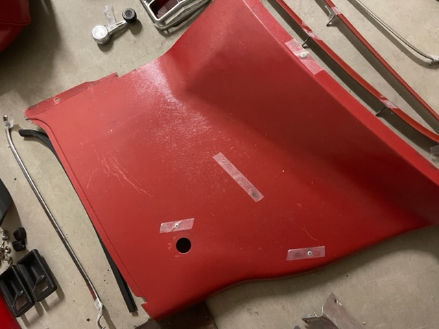

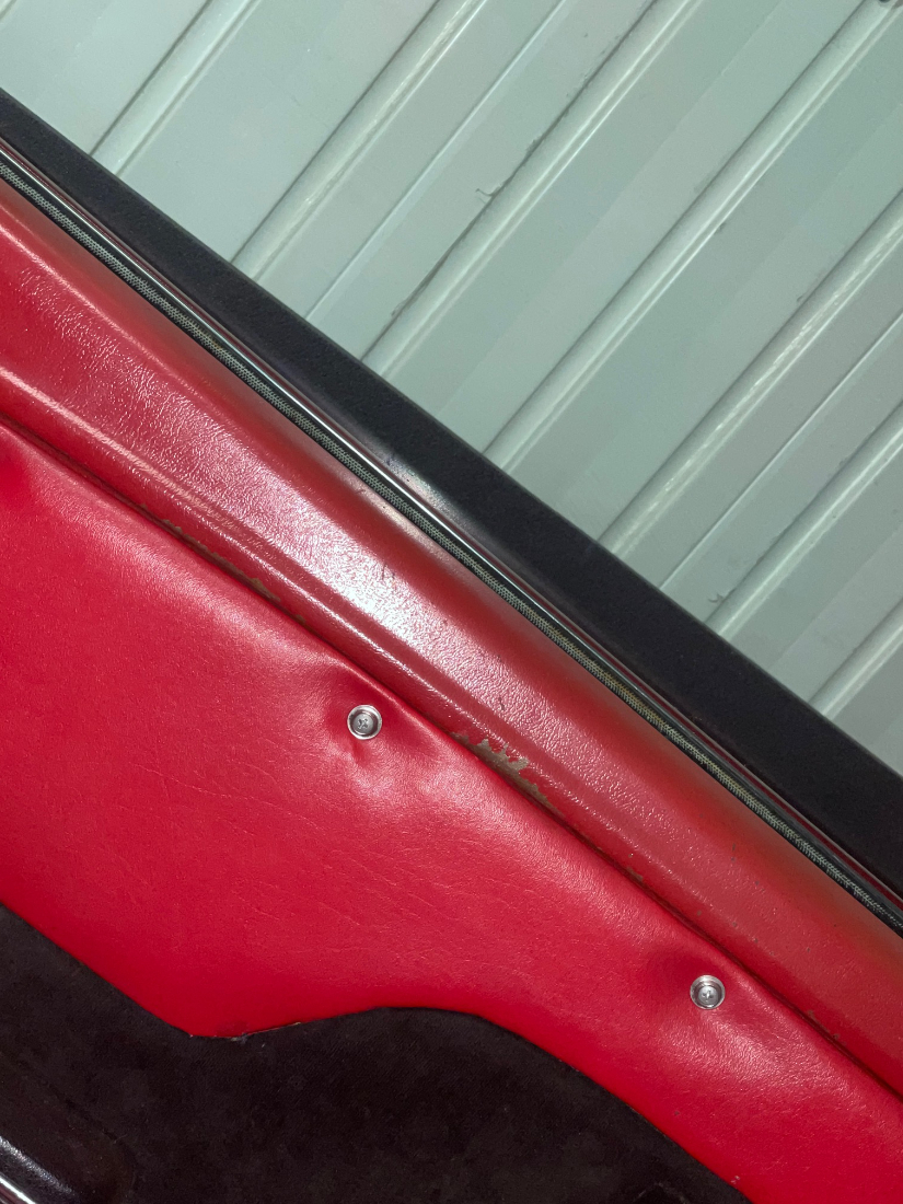

Im Anhang schicke ich ein paar Bilder mit um welche Teile es sich genau handelt. Die Teile der Rückbank könnte ich auch beziehen lassen. Das wichtigste wäre für mich die Fehler bei der Tür und dafür benötige ich eine Lösung mit möglich wenig aufwand, da sie im großen und ganzen noch im perfekten Zustand ist.
Auf der Tür ist die "Maserung" noch sehr gut zu erkennen, darum möchte ich diese ungern entfernen. Da es sich nur um sehr kleine Abschürfungen handelt, weiß ich nicht ob ich mir die Arbeit mit dem abschleifen antun möchte. Bei den abgewetzten stellen übermalen ist keine Option oder?MICHAGT66 hat geschrieben:Hi Kevin,

Wie gesagt wenn du es vernünftig machen willst solltest du die Türen von innen Kunststoffstrahlen lassen. Fängst du an den Abplatzern an zu schleifen und das musst du, ist drumherum alles glatt bis du die Übergänge weich hast. Machst du es nicht so, fallen die Kanten nach der Neulackierung noch mehr auf als jetzt.
Für die Kunststoffteile gilt gut anschleifen und dünn grundieren, lackieren, da sie schon mal lackiert sind. Vorher aber Haftprobe machen!!!!
Endlack muss/sollte immer semigloss sein. Was dann zum nächsten Problem führt wenn du nur einzelne Teile machst, da du niemals den gleichen Glanzgrad treffen wirst als Laie, das ist selbst für einen Profi ne echte Aufgabe und geht nur mit ausprobieren.

Die Haftprobe auf den Kunststoffteilen sollte einem sehr gut haftenden Klebeband auf 10 -12cm vollflächig fest angedrückt standhalten..... nimm aber kein Stein- oder Panzerband außer du willst wissen, ob's einer für die Ewigkeit gemacht hat
. Sollte es nicht haften muss auch da alles runter..... würde dann auch mit Kunststoffstrahlen funktionieren.

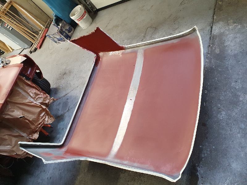

Auf einem Bild siehst du eine Tür, die wurde Kunststoffgestrahlt von innen und dann mit stark verdünntem 2K Epoxi grundiert.
Sollte der Epoxi länger als 48h stehen ohne Folgebeschichtung muss er gründlich angeschliffen.
Innerhalb von 24h mach ich das trotzdem aber mit einem Vlies das hat hier 10min gedauert. Der Decklack ist ein 2K Autolack mit Expresshärter. Da reichen Lacke aus der LKW Reihe, die sind um ein vielfaches günstiger aber genauso gut für diesen Zweck.
Beide Materialien möglichst ohne und wenn, dann nur mit ganz wenig Verdünnung einstellen.
