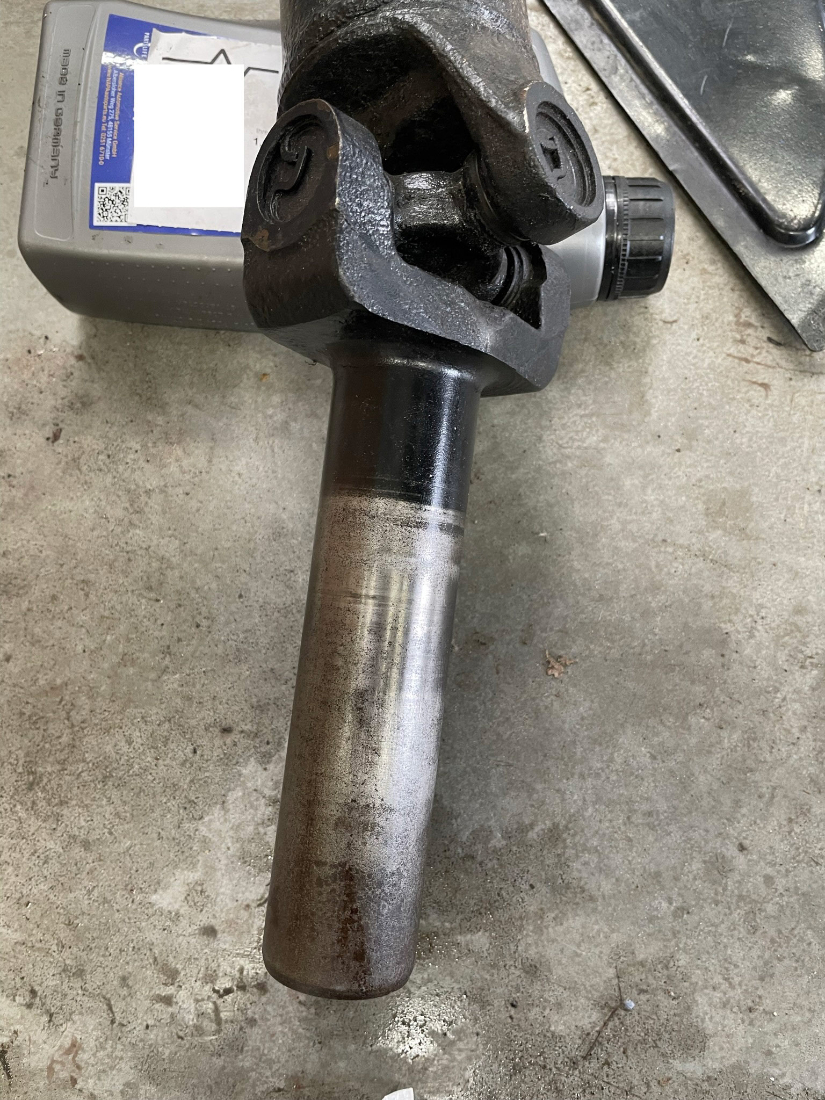

So, es ist nun auseinandergebaut.
Meint ihr, das Scheibestück sollte ersetzt werden oder sieht es gut aus?
Das Gleitlager wird auf jeden Fall getauscht.

Re: Schiebestück eines C6-Getriebes nicht glatt
Verfasst: Di 1. Mär 2022, 13:25
von Red Convertible
mach das Slip Yoke neu, sonst wird sich durch die rauhe Oberfläche des Schaft's das neue Gleitlager und der Dichtring sehr schnell wieder verabschieden und du fängst von vorne an.
Einmal richtig machen, dann haste wieder lange Zeit Ruhe.
Wenn dein Mechaniker etwas von seinem Job versteht, sollter er das aber wissen! ;)

Frag doch mal beim Orth an ob man das nicht aufarbeiten kann, eventuell eine Buchse aufziehen, die Kraft wird ja innen durch die Verzahnung weitergeleitet.

sqeez3r hat geschrieben:So, es ist nun auseinandergebaut.
Lass es doch einmal abdrehen und schau wie es danach aussieht.
Keine große Sache - kostet ein paar € in die Trinkgeldkasse.
