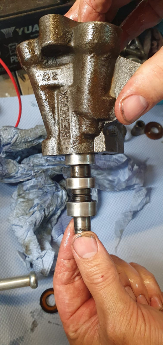

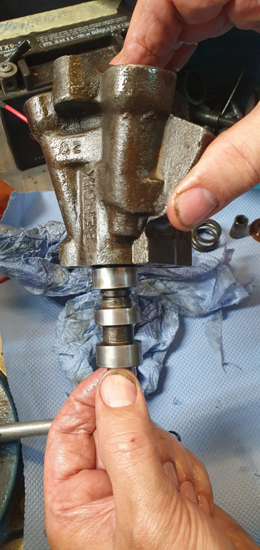

An alle die etwas von der Lenkung verstehen!
Ich habe mein Steuerventil zerlegt und weiß leider nicht mehr wie rum der Kolben rein gehört. Es gibt eine Nut, kommt die nach vorne oder nach hinten???? Lieben Dank euch!!

Hi Olli,
gehört so wie auf dem 2.unteren Bild.
Hier noch was zur Unterstützung
https://www.youtube.com/watch?v=CIIour-n5o0

Re: Steuerventil Lenkung
Wieder was gelernt [emoji1303]
Ich meine mich zu erinnern gelesen zu haben, dass es unerheblich ist, wie herum der Kolben eingebaut wird [emoji848]
Kann gut sein, ich habe kürzlich das Ventil von meinem Aussie-Falcon überholt, technisch baugleich zum Mustang (nur seitenverkehrtmikul74 hat geschrieben:Wieder was gelernt [emoji1303]
Danke für die Information und lieben Gruß,
Gesendet von meinem Galaxy S8 mit Tapatalk
Da war keine Nut am Kolben, das Ding war auch komplett symmetrisch, also dürfte die Einbaurichtung die Funktion nicht beeinträchtigen.
