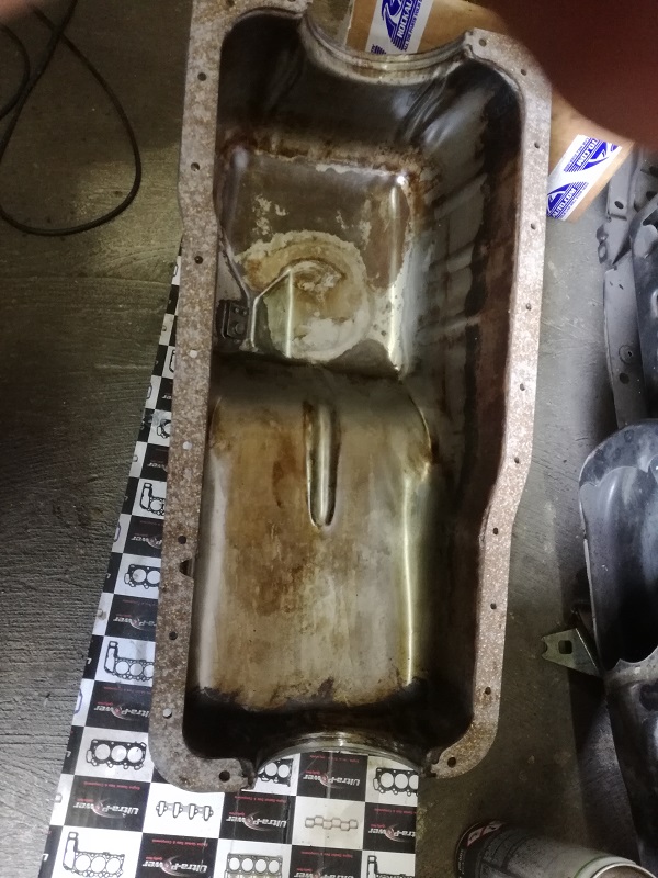

Ich habe ein kleines Problem mit meiner Ölwanne...oder ist es die Dichtung? :roll:
Zum Motor: Verbaut ist ein 289er A-Code mit C4 Automatik und Std. Ölwanne so wie es aussieht.
Jedenfalls wollte ich Die Ölwanne mal abbauen, um den Motor untenrum ein bisschen zu inspizieren, alles sauber zu machen und eine Neue Dichtung zu verbauen damit er nicht mehr so sifft.

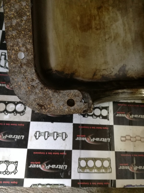

Als ich gestern dann die Dichtung aufgelegt habe, ist mir aufgefallen, dass diese am hinteren Ende (Richtung Getriebe) an beiden Enden zu kurz ist und auch die Schraubenlöcher nicht übereinstimmen. Dichtung habe ich bei Rockauto bestellt, ist die ULTRA-POWER OS30531
https://www.rockauto.com/de/moreinfo.ph ... 7&jsn=1297
Da diese laut Beschreibung auf die 289er Modelle passen sollte hab ich mir nichts dabei gedacht...
Wie man sehen kann ist die Dichtung weder übereinstimmend mit dem letzten Schraubenloch, noch von der Länge her passend.
Jetzt frage ich mich, ob einer von euch dieses Problem schon mal gehabt hat und ob ihr mir eine Dichtung sagen könnt, welche auch passt?
Auf den Bildern sehen die alle recht gleich aus...
Über eure Hilfe würde ich mich sehr freuen.
Grüße aus dem verregneten Augsburg
gruss Thomas

Schuka1988
Beiträge: 48
Registriert: Mi 10. Sep 2014, 19:21
Fuhrpark: Ford Mustang 1965 Fastback 289 A-Code, Passat 35i GT Limo, Yamaha XJR 1200
Re: Ölwannendichtung falsch
Beitrag von Schuka1988 »
Servus Jungs,
Vielen Dank für die zahlreichen Beiträge.
Ja ich muss heute mal kurz zum Auto schauen da ich zwei dieser Dichtungen bestellt habe. Vielleicht passt ja die andere dann ist es wirklich ein Fabrikationsfehler.
Nur mit Silikon möchte ich die Wanne nicht wirklich einkleben da sollte schon ein bisschen Dichtung dazwischen sein. ;) Vor allem wegen den Abständen zu den Gummi-Dichtungen an der Kurbelwelle.
Hat jemand noch zufällig eine Dichtung zuhause rumfahren, die er mir veräußern würde? Möchte ned wieder bei Rockauto mit teurem Versand wegs einer Dichtung kaufen... :roll:
gruss Thomas

Schuka1988
Beiträge: 48
Also Jungs...
Erstmal vielen dank für die vielen Beiträge ich habe gestern am Auto die zweite gekaufte Dichtung mit der ersten verglichen und diese ist ebenfalls zu kurz. Ich schätze einfach, dass diese für ein geringfügig anderes Modell sein wird...ich werde mal bei Rockauto anfragen.
Bestellen tu ich jetzt sie Gummidichtung damit da unten wieder Ruhe ist für hoffentlich längere Zeit.
Vielen Dank nochmal für eure Hilfe ihr seid spitze!!!
