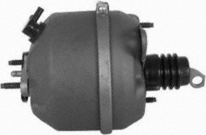

Die Ursache ist doch ganz klar, das ist kein passender BKV.
Der org. Mustang BKV ist ein Tandem BKV mit zwei Membranen.
Das abgelichtete Teil hat nur deren eine - ergibt also also höchstens die halbe Unterstützung.
So sieht der RICHTIGE aus:
Bild.
Alle 68er mit originalen Scheibenbremsen haben ab Werk einen Bremskraftverstärker - wenn das bei deinem Auto nicht ist, wurde da schon von "los Dilettantos" rumgepfuscht.
