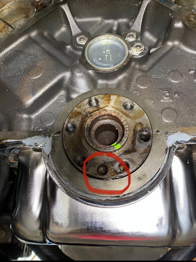

Guten Tag, ich dachte/wollte heute den Simmering zwischen Motor und Getriebe tauschen( vorne) da er dort Öl verliert. Also habe ich heute das Getriebe abgenommen und leider musste ich feststellen das dort kein Simmering ist.
Jetzt hat mein Mechaniker gesagt das man um ihn dicht zu bekommen muss eine Art Graphit Schnur rein muss und dafür die Kurbelwelle raus muss.
Das übersteigt aber leider meine Kompetenz, er würd es aber machen.
Oder habt ihr ne andere Lösung?
Und wenn was würdet ihr alles neu machen wenn der Motor raus ist ?
An der Stelle läuft das Öl meiner Meinung nach raus.
Vielen dank für eure Tips

Chillmaster hat geschrieben:Guten Tag, ich dachte/wollte heute den Simmering zwischen Motor und Getriebe tauschen( vorne) da er dort Öl verliert. Also habe ich heute das Getriebe abgenommen und leider musste ich feststellen das dort kein Simmering ist.
An der Stelle (rot markiert)läuft das Öl meiner Meinung nach raus.
Zwischen Gehäuse und kurbelwelle

Nach Deinen Schilderungen hast Du einen Motor mit 2 teiligem Simmerring. Die kann mit eingebautem Motor ausgetauscht werden. Dazu wird der hintere Lagerdeckel demontiert - und die Dichtung herausgedrückt. Das klappt mit ein wenig Glück ganz gut. Ansonsten gibt's einen Ausziehdraht.
Dein Mechaniker sollte sich auch erst nochmal schlau machen.....
Gibt eine Menge Videos zu dem Thema: Google: Ford 289 rear main seal installation.

Hier noch das Ausziehtool:
https://www.amazon.com/Lisle-27000-Snea ... B0002SRCJW
https://www.youtube.com/watch?v=pXQw2luGYPQ

Hi Christoph,
Vielen lieben Dank dir.
ich denke das wirds sein, ich werd es mal zusammen mit dem Mechaniker ausprobieren.
Wenn es passt werd ich dir hier nochmal Rückmeldung geben

Könntest du mir noch kurz sagen ob die Teile richtig sind,
Dafür brauch ich ja auch ne ölwannendichtung, da die ja runter muss
https://www.velocity-group.de/motor-bau ... tz-hinten/
https://www.velocity-group.de/motor-bau ... anne-kork/

ich empfehle DRINGEND die einteilige Ölwannen-Dichtung inkl. der super praktischen Montagehilfe.
https://www.rockauto.com/en/moreinfo.ph ... 36&jsn=623
Hinten der Ersatz für die originale Jute Dichtung:
https://www.rockauto.com/en/moreinfo.ph ... 04&jsn=632
Und BITTE: Die Schrauben der Schwungscheibe/Flexplate werden mit mittelfester Schraubensicherung eingesetzt, nicht nur zum Sichern, sondern auch zum Abdichten.

Und in der unteren Lagerschale den mittigen Pin entfernen der wird nur bei der originalen Dichtung benötigt.....
