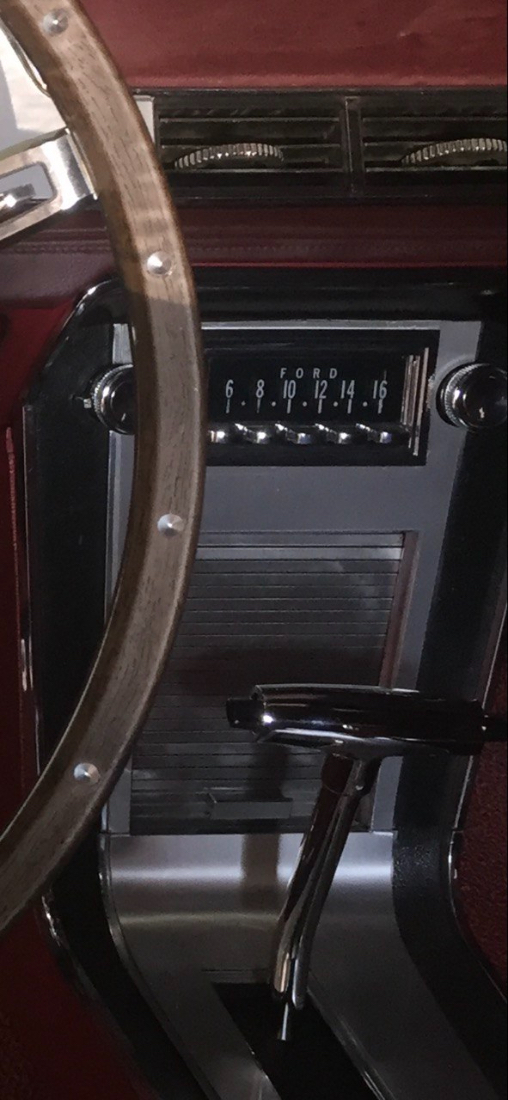

Retrosound Hermosa mit vintage overlay. Optisch top und technisch gut.abfa hat geschrieben:Hallo an alle
Ich habe einen 67er mustang coupe welcher gerade restauriert wird.
Jetzt die frage wegen dem Radio.
Was würdet ihr mir empfehlen. Welchen und wo bestellen
Danke für eure Hilfe
Fabian
https://www.retromanufacturing.com/prod ... 4545492227
- 6903F0FF-1B6F-4A13-9042-C0154EC9025A.jpeg (445.52 KiB) 2080 mal betrachtet

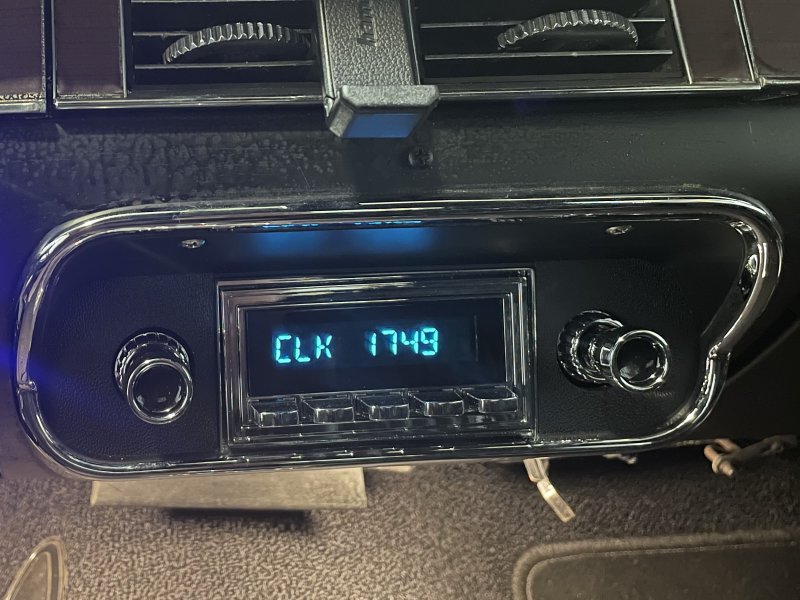

Moin Ralf,
ich habe das Custom Autosound USA 630 seit Jahren im Mustang und bin zufrieden. Mittlerweile würde ich mir allerdings DAB+ und Bluetooth wünschen.
Das hat mein altes Modell noch nicht. Viele schimpfen auf die Radios von Custom Autosound wg. mangelhafter Qualität. Das sind in der Regel Leute, die das Radio auch mal aufgemacht haben.
Im Torino habe ich ein Retrosound mit DAB+, Bluetooth und Co, das finde ich auch gut - wenn man das in der Hand hat, denkt man allerdings gewichtstechnisch das Teil sei leer. Hier wiederum sagen die Radioprofis, dass das Gerät deutlich besser als die CAS Geräte sind.
Knöpfe musst Du bei beiden Varianten die vom Radiohersteller nehmen, wenn ich das noch richtig erinnere.
Für UKW reicht der normale Antennenanschluss, der Radiorahmen ist der gleiche. Du brauchst nur wenn Du ein DIN-Radio einsetzen möchtest einen anderen.
Im Dashboard sind eher 4x10" Lautsprecher. Aber es gibt auch dafür bessere Lautsprecher, siehe hier:
https://www.cjponyparts.com/1964-1973-m ... /10110260/

Bin mit den Retrosound absolut zufrieden. Für mich perfekte Optik, gute Technik und frei konfigurierbar.
https://www.ampire.de/Ford-Mustang-1968 ... log&p=3392
https://www.ampire.de/SCP07.htm?Session ... P07&p=3392

Falls Du DAB+ hören möchtest, bei meinem Retrosound "San Diego" war ein Adapter dabei mit welchem man DAB+ mit der normalen Antenne empfangen kann.
