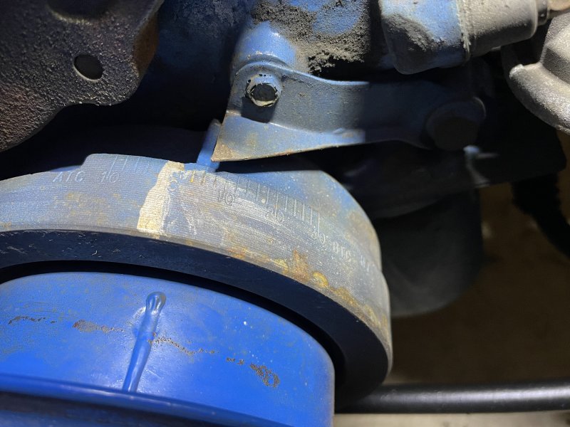

mado
Beiträge: 776
Wohnort: Dortmund
Re: Zündmakierung fehlt
Beitrag von mado »
Hallo Steffen,
ich war mal schnell in der Garage, so sieht das bei mir aus.
Ist auch ein 68er Coupe mit 302er Motor.
Viele Grüße aus Dortmund,
Maurizio
Beitrag von SteffenG »
Danke für das Bild bei mir fehlt der obere befestigungspunkt.
Genau da wo die Spitze hin kommt. Ich versuch die Tage auch mal ein Bild zu machen.
Vielleicht gibt es ja auch noch eine andere Möglichkeit.
