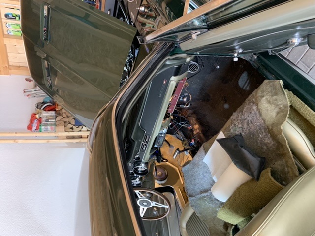

Guten Morgen zusammen... danke für die Begrüßung. Ich bin aus der Nähe von München... momentan bin ich dabei den Wärmetauscher der Heizung zu tauschen...er leckt leider...komme aber sehr gut voran... schönen Sonntag Euch!

Heizungskasten Aus- und Einbau ist schon 'ne Nummer, erst recht mit Klimaanlage.
Mach auch gleich die Moosgummi-Dichtungen für die Abgrenzung der Warm- und Kaltzonen neu, dann hast du mit der Baustelle in nächster Zeit Ruhe.

Danke für den Tipp! Habe ich bereits erledigt und freue mich heute den Kasten wieder einzubauen...Prinzipiell finde ich es gerade so faszinierend an der älteren Technik, dass man vieles selber machen kann. Ein super Hobby - gerade in der jetzigen Zeit, in der wir leider fast permanent nicht unserer Berufung nachgehen durften (Ski und Tennisschule)- das hilft mir wirklich viel am Mustang produktiv sein zu können....ein toller Ausgleich.

vielen Dank. Bin heute fertig geworden mit der Überholung des Heizungskastens. Der Austausch des Wärmetauschers war kein Problem, auch der Ausbau war relativ einfach, lediglich der Einbau hatte dann alleine so seine Tücken....zu zweit sicher einfacher...Tipp: bevor du demontierst kann man super die alte Kühlflüssigkeit
mit einem Zusatz zur Reinigung des Kühlsystems versehen, da man diese zum Ausbau ablassen muss. So hat man dann alles schön gereinigt und kann nach Überholung des Heizungskastens wieder mit neuer Kühlflüssigkeit befüllen....
