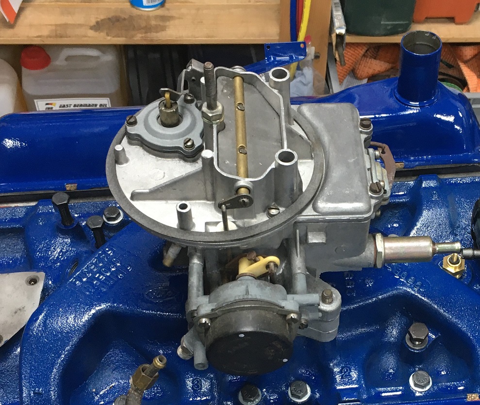

Ich habe folgenden Vergaser
IMG_0263 (2).JPG (368.12 KiB) 1449 mal betrachtet

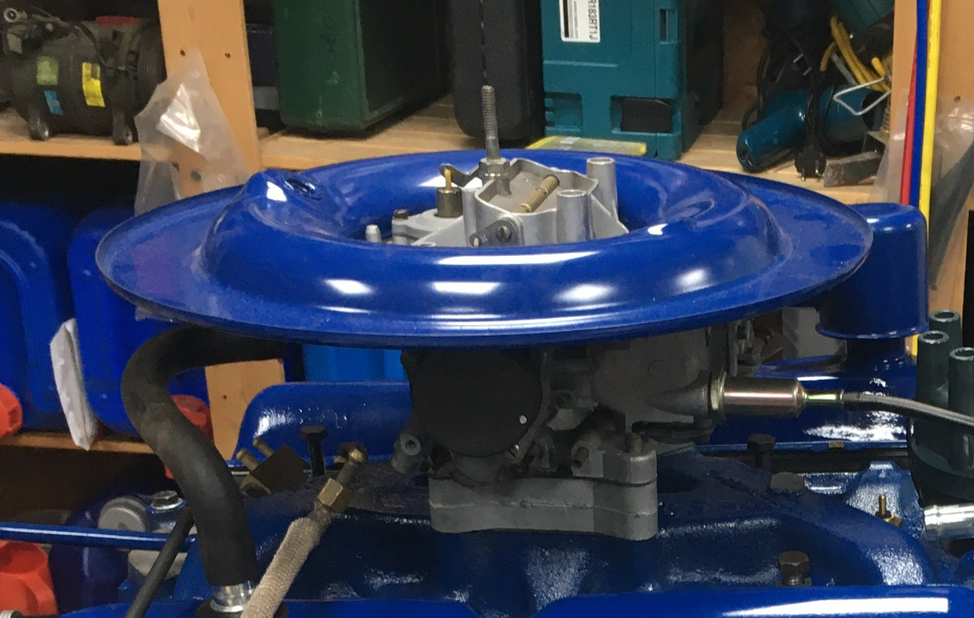

und habe hier im Forum ein altes Angebot gesehen was passen könnte.
Es geht mir um die Aussparungen im unteren Teil. Da muss ja die Startautomatik und auf der anderen Seite der Gaszug reinpassen.
Das hier sieht so aus.

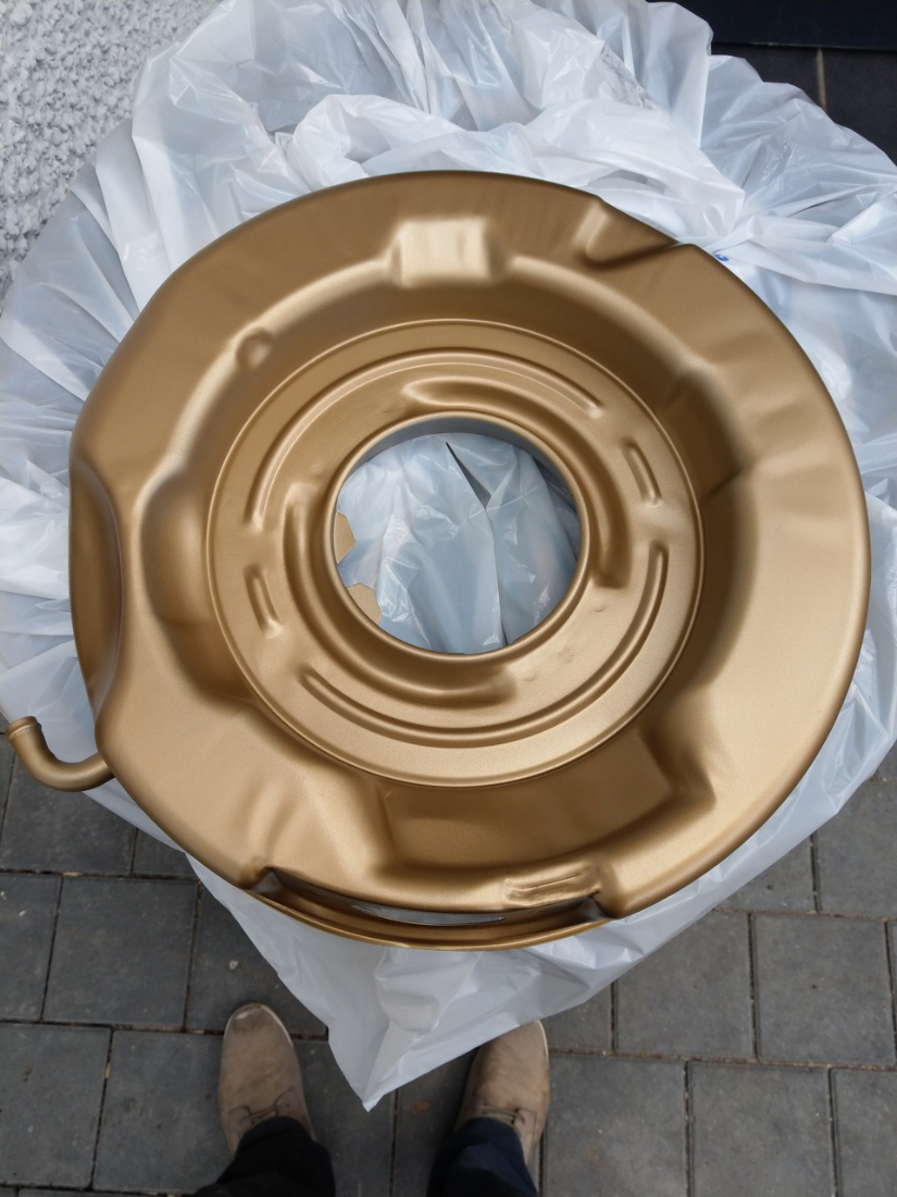

Ich habe den Wagen mit dieser Bratpfanne bekommen, möchte aber den originalen Kasten. Oben drauf war einer diesen blinki Cobra Deckel.
IMG_0264 (2).JPG (747.05 KiB) 1449 mal betrachtet
Gibts dafür einen Nummer oder eine Quelle und passt das überhaupt über die Startautomatik und den Gaszug?

Moin moin. Also der goldene Luftfilterkasten dürfte passen. Da fehlt nur das Ansaugrohr. Bei meinem 67 er (289 2V ) sieht der Kasten genauso aus!!

Wichtig ist auch, wie deine Ventildeckel aussehen und ab du einen oder eventuell sogar 2 Röhrchen benötigst für die Be- bzw. Entlüftung.... und, an welcher Stelle die sitzen.... ich hätte zB hier noch einen fertig lackierten Satz liegen allerdings ohne jegliche Lüftungsröhrchen

Hm, ja unser ist ein 66er aber das sollte ja am Vergase festgemacht sein.
Rörch habe ich wie auf dem Foto zu sehen das vom rechten Deckel mit VCR (boah ist das richtig? Dieses Ventilationsventil halt. ;) ) aber da war ein Schlach zum Spacer des Versagers dran. Der Einfülldeckel, der nicht zu sehen ist hat auch noch ein Schnorchel. Da war aber nix dran.
Was natürlich nicht richtig sein muss. Ich schaue noch einmal weiter.
Danke erstmal.
Harry

Vom rechten Deckel geht das PCV auf den Spacer vom Vergaser... das ist die Entlüftung.... vom Luftfilter auf den linken Ventildeckel ist die Belüftung .....

mem hat geschrieben:Vom rechten Deckel geht das PCV auf den Spacer vom Vergaser... das ist die Entlüftung.... vom Luftfilter auf den linken Ventildeckel ist die Belüftung .....
Jup, habe ich auch so verstanden. Nur die Belüftung hat halt auch einen Rüssel. Da war ich nicht sicher was damit passieren soll.
Harry

Da sitzt i.d.R der gleiche Schlauch dran wie hinten am PVC, nur um den einen Winkel gekürzt, der dann auf das Luftfiltergehäuse geht.
