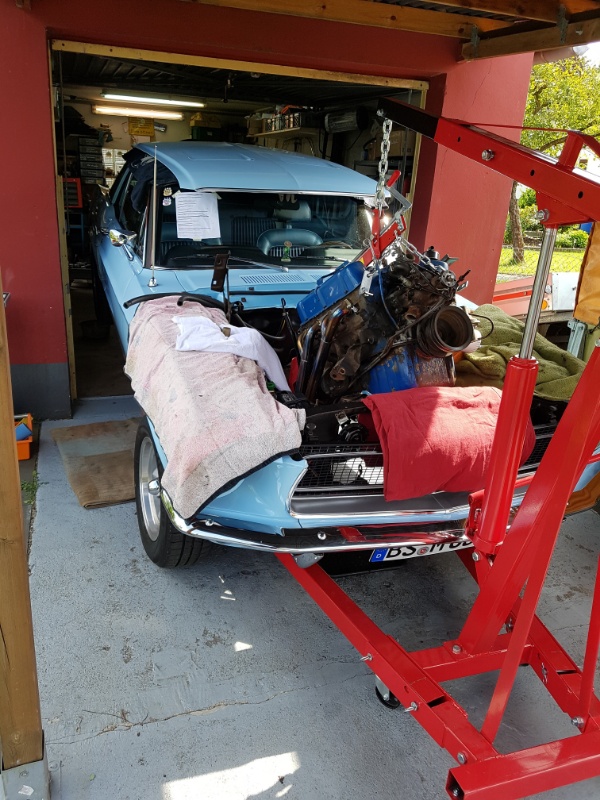

Heute baue ich den Motor an meinem Ford Mustang aus. Ich zeige welche Anschlüsse getrennt werden müssen und wie man den Motor am besten raus heben kann.

Super Dokumentation, ich hatte meinen Motor und Getriebe komplett mit einen zusätzlichen Balancer rausgenommen, im Getriebeausgang hatte ich ein kurzes Stück 40er HT Rohr mit Kappe aus den Sanitärbedarf eingesteckt, gibt keine Sauerrei.
Beim Rausnehmen von Motor und Getriebe zusammen muss, wie Beschrieben, das Heck hochgegehoben werden, dadurch hat das Getriebe mehr Platz.
Weiterhin gutes Gelingen

Hallo Harald,
danke für deine Ergänzungen, den Tipp mit dem 40er HT Rohr kannte ich noch nicht.
Ich verwende oft einen alten Yoke als Stopfen.
Auf dem Bild sieht man gut, dass man das Auto hinten ein ganzes Stück anheben muss.
Ich baue Motor und Getriebe lieber getrennt aus, und vor allem ein, da hat man sehr schnell
was beschädigt bei der Aktion.
Zudem schraube ich meist alleine, da wäre der Einbau der Motor- und Getriebekombination zusammen nicht machbar.

Ähem, ich habe das alles alleine bewerkstelligt, der Balancer ist eine große Hilfe.

Respekt, das traue ich mich alleine nicht. :oops:
Gut mit einem Balancer geht es vielleicht irgendwie,
das habe ich noch nicht probiert.

das geht schon... am besten die Tower mit Decken o.ä. belegen, damit man nicht zu viel verkratzt. Mit dem Balancer kannst Du sehr genau arbeiten und den Winkel gut justieren. Beim Einbau ist ein Rollbrett eine gute Hilfe. Da lässt Du den Getriebehals drauf ab und rollst damit quasi den Antriebsstrang rein....Aber zu zweit ist es deutlich entspannter.... ;)
