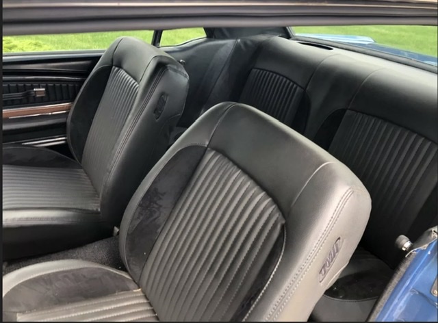

Ich kann dir das TMI-Interieur empfehlen. Sieht sehr geil aus und mega bequem.
Lg Achim
