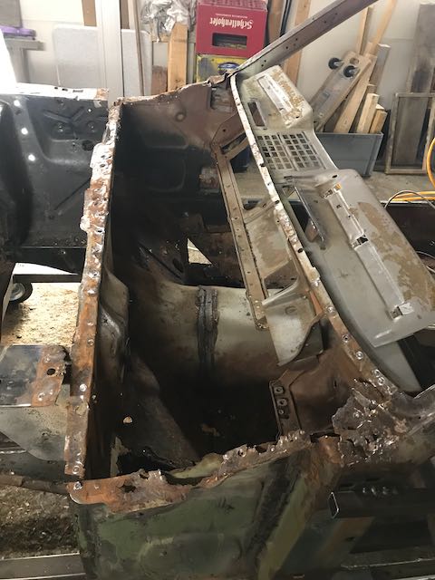

So, alte Blech ist draussen
Bleche darunter und drumherum sehen auch nicht gut aus....da gibt es noch einiges zu tun bevor das Neue reinkann :lol:
Danke für die Tipps!!

Hat jemand Erfahrung mit dem Transport einer zerlegten Karosse?
Ich überlege jetzt auch noch beide Seitenwände abzunehmen, da diese neu müssen.
Ich würde dann die Karosse gerne zum Strahlen bringen. Aktuell steht sie auf einem Gestell und ist vorne über die Anbindung unterer Querlenker und hinten über die Befestigungspunkte Blattfedern auf abgestützt.
Gibt es Erfahrungswerte bzgl. Verwindung?
Gruss,
Ralf

...noch eins, bevor jetzt gleich wieder so Meldungen wie "dilettantisch", "tragendes Teil" usw. kommen
ich habe natürlich vorher Versteifungen eingezogen

Hallo Ralf,
das wäre mir zu heiß. Ich habe erst mal alle Schweißarbeiten ausgeführt und dann die Karosse zum Strahlen gebracht. Hat auch den Vorteil das die neuen grundierten Teile blank sind.
