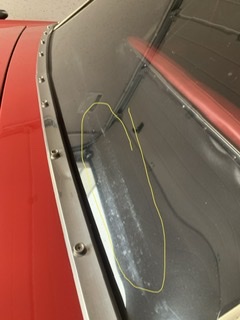

Hi folks,
Ich möchte meine Heckscheibe (Kunststoff) etwas aufpolieren.
Mit was habt ihr gute Erfahrungen gemacht?
Sie sieht noch echt gut aus, könnte aber trotzdem etwas Zuneigung vertragen.

Ich habe für sämtliche hochglanz- und/oder transparente Kunststoffteile, u.a. auch Tachoscheiben super Erfahrung mit "Meguiars Ultimate Polish" gemacht.
Die Politur ist wirklich top und kann man auch so im Pflegemittelregal mal stehen haben
Denke es kommen bestimmt auch noch tolle Tipps von den "offenen" Fahrern
Beste Grüße Philipp

Ich hatte mehrere DKW Munga und die hatten jeweils 7! Kunststoffscheiben. Wichtig bei Kunststoffscheiben ist nicht nur das sie durchsichtig bleiben sonder auch weich und geschmeidig.
Um dies zu erreichen haben sich drei Methoden als recht erfolgreich gezeigt.
1. Mit Clean Magic Nano Politur die Scheibe einsprühen und trocknen lassen. Danach den Film polieren. Vorteil hier meist reicht ein Durchgang und die Scheiben bleiben geschmeidig.
https://www.amazon.de/CLEAN-MAGIC-POLIT ... 092&sr=8-1
2. Diese Methode eignet sich sehr gut auch bei Scheiben die bereits milchig geworden sind. Die Scheibe dünn mit Autosol einstreichen und trocknen lassen. Nun wieder die Scheibe polieren. Danach noch ganz wichtig mit Silikonöl einreiben.
https://www.amazon.de/Dursol-Autosol-Ed ... 175&sr=8-5
3. Achtung die Methode ist nichts für Weicheier mit schwachen Nerven. Die Scheibe wird mittels kochendem Wasser aus einem Wasserkocher und einem Schwamm wieder glatt und durchsichtig poliert. Wichtig hier dicke Gummihandschuhe.

Ich habe schon einige Kunststoffheckscheiben wieder auf Hochglanz gebracht.
Die Heckscheibe bearbeite ich mit einer Poliermaschine einem mittleren abrasiven Kunststoffpad einer 3 M Schleifpolitur und einer anschließenden Versiegelung

danke euch für die Infos. Werde die Tage mal dran gehen und berichten. Poliermaschine habe ich leider nicht, muss daher ohne gehen.

Von Hand geht da wenig. ....
Kannst gerne bei mir rumkommen, dann mach ich dir das.
