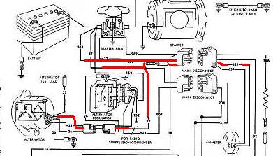

Und die Batterie-Ladeanzeige steht immer mittig, da kann kommen was will. Letztens startete das Auto nicht (der Anlasser klackerte nur), weil die Batterie fertig war, aber die Anzeige signalisierte Normalzustand. Irgendwie spricht das Teil auf absolut nichts an. Habe schon den Eindruck, es ist gar nicht angeschlossen. Bei anderen Autos mit einer solchen Anzeige bewegt sich die Nadel bei intakter Lima immer so um die 14 Volt und geht runter, wenn man Verbraucher einschaltet (z. B. Fahrlicht und/oder Heizungslüfter).
Dieses Thema wurde im Forum bereits einige Male angerissen, aber ich habe keine "passgenaue" Antwort auf die Fragen finden können, ob dieses stoische Verhalten des Anzeigeinstruments normal ist und wie genau ich überprüfen kann, ob alle Anschlüsse vorhanden sind bzw. das Instrument überhaupt funktioniert.
Kann mir jemand sagen, wie ich dem Phänomen auf die Spur komme, möglichst ohne das Armaturenbrett auseinandernehmen zu müssen?

Hallo Hajo,
Ich hoffe ich liege nicht falsch aber ich glaube es ist so:
die Anzeige ist keine Volt Anzeige, sie würde anzeigen mit wieviel "ampere" die Lima läd.
Wenn also deine Batterie leer ist oder viele Verbraucher an sind, wäre der Ladestrom hoch und der Zeiger geht nach links (discharge) und nach rechts (charge) wenn wenig geladen wird.
Die Anzeige zeigt nichts an wenn du nur die Zündung an machst, du musst erst den Motor Starten.

Hey bei mir ist es so ähnlich entweder es tut sich einfach nichts oder ich habe auch ein Defekt.
Ich konnte bei mir auch nicht wirklich eine Veränderung feststellen.
Aber es sollte schon so sein wie oben beschrieben das die Anzeige nur bei laufenden Motor was anzeigt.

Im Grunde nur eine Differenzwertanzeige zwischen normal, weniger und mehr Ladestrom. Meist ist aber der Draht im Gehäuse selbst hinüber.

also bei meinem schlägt die Anzeige nur ganz leicht Richtung "discharged" aus wenn ich starke Verbraucher zuschalte.
Ohne starke Verbraucher tut sich gar nix, außer beim Blinken da zittert es leicht im Blinkertakt.
Bei Licht an schlägt sie dann ca. 1mm aus, mit Klima und vollem Gebläse dann ca. 3mm, usw. bis max. 5mm.
Da ich zusätzlich ein Voltmeter verbaut habe sieht man auch da einen Unterschied zwischen viel (12,2V) und wenig Verbraucher (14,4) im Standgas.
Gebe ich etwas Gas (ca. 800 1/Min.) bin ich wieder auf ca. 14V mit allen Verbrauchern an.
Das Ammeter bleibt dabei aber auf seinem leichten Ausschlag.
Soweit ich mich da vor einiger Zeit eingelesen habe, sollte es genau so sein.

Herzlichen Dank für die konstruktiven Anmerkungen, besonders für die Ladestromskizze und die Übersicht alternativer Anzeigeinstrumente.
Letzteres wäre wohl in der Tat eine Option, aber da man beim Mustang hervorragend an die Batterie rankommt und ich diese ständig an ein Erhaltungsladegerät angeschlossen habe, das den Zustand im Detail wiedergibt, werde ich erst mal alles so lassen wie es ist.
