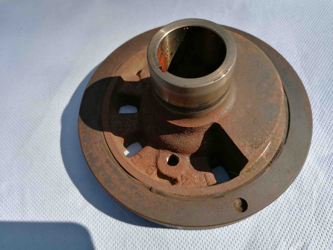

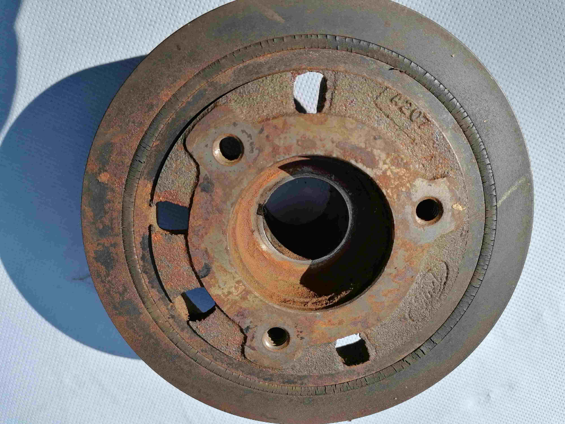

So, der Dämpfer ist raus. Dem Alter entsprechend sieht er meiner Meinung nach gar nicht soooo schlecht aus :?:
Vielleicht kann ja einer der Fachleute mehr erkennen.....
Getauscht wird er jetzt so oder so, Donnerstag soll die Sendung aus den USA mit dem neuen Schwingungsdämpfer kommen.
Schönes WE
Dirk

Re: Geräusche Bereich Schwingungsdämpfer
Verfasst: Sa 11. Jul 2020, 20:05
von 68GT500
Hi Dirk,
ja, sehe ich auch so, der Dämpfer ist noch brauchbar.
hast Du mal den Geräuschtest ohne Benzinpumpe gemacht ? Die könnte es auch sein...
