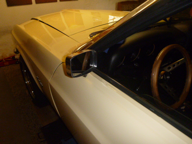

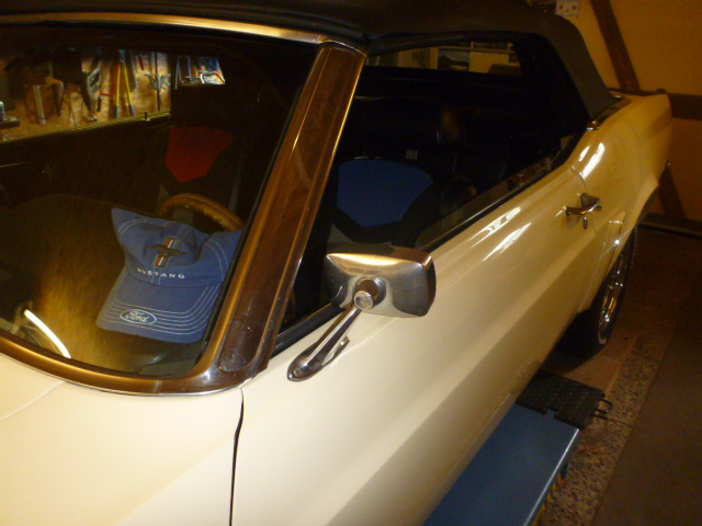

Ein Hallo vom Stettiner Haff. Meinen 69'iger möchte ich mit einen rechten Außenspiegel nachrüsten. Links ist ein rechteckiger, verchromter, innenverstellbarer und wahrscheinlich 68'iger Art verbaut. Im Teilehandel wird dieser nicht für den 69'iger angeboten. Um das Auto original zu halten meine Frage: Welcher Spiegel war damals Standard? Die Bauzeit war Dezember '68 und war ein rechter Spiegel damals erhältlich? Kennt sich jemand aus? Danke im voraus und Gruß von Arno.

Ja, es sind die rechteckigen. Meines Wissens sind die Spiegel universell für beide Seiten verwendbar. Im Zubehör gibt es auch konvexe Ausführungen.
Sind aber nicht von innen verstellbar. Die innenverstellbaren waren dann die Racingspiegel (nur Fahrerseite).
Kannst mal ein Bild von Deinem jetzigen Spiegel einstellen? Die 68er Spiegel sind "dicker". Vielleicht hat die ja mal jemand umgerüstet.

Vielen Dank Andi und Thomas.
Ich war ein paar Tage verreist, aber jetzt stehen wieder Ausfahrten an und damit auch das Thema Spiegel. Die Bilder vom vorhandenen Spiegel zeigen wohl einen 68'ger. Könnte aber original sein bezüglich schlechten Chromzustand und Bauzeit Dez 68. Es ist sicher ratsam paarweise zu erneuern. Bei Velocity im Moment günstiger als bei RSB.

Jepp, sind 68er.

Hi Arno,
die 68er Mustangspiegel sehen aber anders aus :idea: Und sind auch kleiner.
