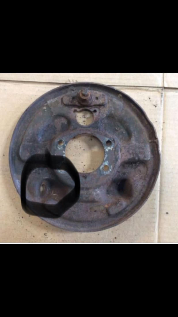

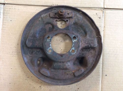

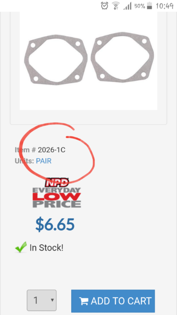

bin grad dabei Teile zusammenzusuchen für ne Bestellung bei CJ Pony Parts. Habe meine Front-Bremsanlage zerlegt. nachdem ich die Brake-Shoes abgenommen habe, habe ich die Spindles abgeschraubt. dann hat man die "brake backing plate" (Bild 1) in der Hand. da kam mit das Teil von Bild 2 entgegen gefallen. zwischen den beiden war noch ein Rest Dichtung zu sehen. Leider weiß ich nicht, welche das sind? zufällig die vom Link unten? auf Bild 3 sind zwei Dichtungen zu sehen; 2044 und 2026. bin mir nich sicher, welche das sind.

Steht doch da, bei NPD! Sogar mit der Nummer 2026!

:lol: Augen auf...oh mann. Vielen Dank.
Blöderweise hat CJ Pony die nicht im Angebot. :roll:

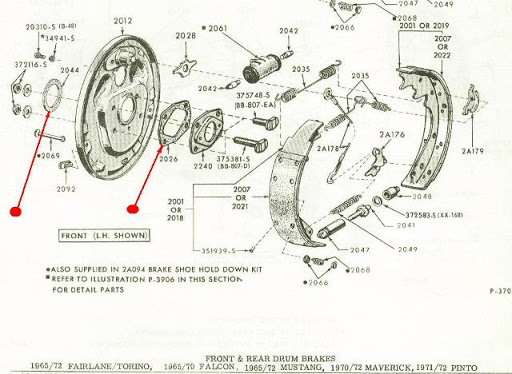

ja, Ford hat damals zw. Achsgehäuse und Backing Plate UND zwischen Backing Plate und Retainer dünne Papierdichtungen verbaut.
Ich nutze statt dessen (seit mindestens 30 Jahren) einen Hauch Silikon Motorendichtung - sonst nichts.

kiri67 hat geschrieben:Rein informativ für mich aber das ist doch die Öffnung fürs handbremsseil?
Oder sind die Dinger auch für vorne so verbaut worden?
hehe, keine Ahnung, hab das Bild ausm Netz geklaut. hatte grad kein eigenes Bild zur Hand. könnte die Back-Plate fürs Heck sein und dann da die Öffnung für die Feststellbremse.
