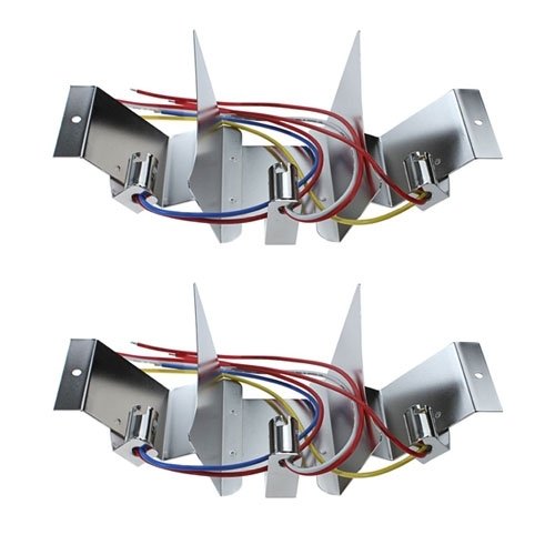

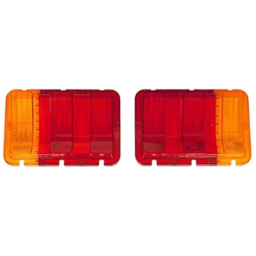

Ich bräuchte schon wieder mal eine Hilfestellung, nachdem meine Suche hier im Forum mich nicht weitergebracht hat.
Es geht um die Umrüstung der Beleuchtung/ Bremslicht, Blinker usw auf EU! Wie und wo soll nun was blinken, leuchten?
Wo kommt das Standlicht hin?
Ich habe hintere Leuchtenabdeckungen mit integrierten Blinker gefunden (was sch... aussehen würde), habe auch gelesen, dass der Blinker hinten anstelle der Rückfahrscheinwerfer kommen soll.
Kann mir bitte jemand mal genau schreiben, was wohin soll damit ich beim deutschen TÜV das Thema bedenkenlos vorführen kann?
1000 Dank schonmal!!
Gruß Stephan

Da du aus Deutschland bist und dein Pony Bj<1970 darf es Rot blinken. Du benötigst also diese hässlichen Dinger schon einmal nicht.
Hat dein Gaul schon einen Warnblinker? Wenn ja, musst du im Optimalfall nur die Scheinwerfer vorne tauschen. Im schlechtesten Fall müssen Leitungen extra abgesichert werden und der Warnblinker muss das Bremslicht im Falle eines Falles verdrängen. Oder andersrum...
Das Abgreifen des Standlichtes kannst du über die Suchfunktion finden. Das wurde schon x-mal behandelt.

Kann mich meinem Vorredner anschließen. Die Dinger brauchst du nur in Österreich

Kannst Du bitte mal einen Link zu den Blechen posten?Stephan69 hat geschrieben:Ich habe hintere Leuchtenabdeckungen mit integrierten Blinker gefunden (was sch... aussehen würde), habe auch gelesen, dass der Blinker hinten anstelle der Rückfahrscheinwerfer kommen soll.
Ich bin da zuletzt mal drüber gestolpert aber leider weiss ich nicht mehr wo.
Danke
Viele Grüße aus Düsseldorf sagt
..................Dirk
Re: Umrüstung auf EU
Gefunden bei RSB-Parts, Artikel 712381.
Echt? Der darf rot blinken? Wäre ja der Knaller! Dann wäre ja alles gut! Warnblinker hat er.
Übersetzt für mich: Blinker vorne wo er ist,
vorne Standlicht/Abblendlicht/ Fernlicht im Hauptscheinwerfer.
Hinten: Rückfahrscheinwerfer wo sie sind, heckleuchte, Blinker, Bremslicht alles in einem!?
Danke für die Hilfe!
Gruß Stephan
Gruß Stephan

greif den Strom für die vorderen Standlichter direkt am Anschluss R (ücklicht) am Stecker vom Lichtschalter im Armaturenbrett ab und zieh von dort je ein neues Kabel zu den Hauptscheinwerfern.
Das erfordert kein zerschneiden am originalen Kabelbaum und stellt sicher, das die Standlichter auf der 2. Stufe des Lichtschalters weiterleuchten.
