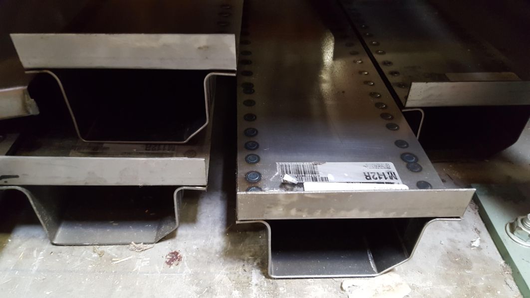

Hallo zusammen, suche einen Innenschweller rechts für 68 Cabrio.

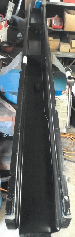

Links habe ich schon einen verbaut, wie auf dem 1. Bild zu sehen, ist ohne Stehblech, sondern offen. Der gleiche für rechts ist leider nicht aufzutreiben.
Die derzeit angebotenen Schweller sehen etwas anders aus(bild2)
Offen
Offen
Mit Stehplech
Mit Stehplech

So weit ich weiß benötigt das Cabrio zur Karosserieversteifung einen Schweller mit Stehblech und das Coupe hat einen ohne das Blech. Somit hast Du links einen für ein Coupe verbaut. Die auf Bild 2 sollten die Richtigen sein.

Das Stehblech zwischen Außen und Innenschweller ist natürlich verbaut. Der Abgebildete Schweller ist schon only für CV. ;)

Ich sehe das wie "IONE"
Oben der schwarze Schweller ist ein Innenschweller OHNE Stehblech aber fürs Cabrio.
Bei Fastback & Hardtop wäre der "Innenschweller" nur ein glattes Stehblech mit Mutter für den Sicherheitsgurt:
https://aamshop.de/64-70-Schweller-inne ... ANDKOSTEN-
Also Augen auf beim Schwellerkauf. Es gibt viele Varianten:
Nur Aussenschweller ( die bei allen Karosserieformen identisch sind ). Hier dann wieder volle Länge oder ohne Spitze.
Innenschweller, wobei dieser bei HT & FB nur ein einfaches Blech mit Mutter für den Sicherheitsgurt ist ( siehe Bild & Link oben ).
Beim Cabrio ist dies ein kompletter ca. 6cm breiter Schweller ( siehe letztes Bild von IONE ). Den gibt es dann noch mit oder ohne Mittelstehblech ( welches in jedem Fall mit verbaut werden muss ). INFO:
Weil beim Cabrio der Innenschweller eben diese 6cm ins Fahrzeug hineinreicht gibt es eben fürs Cabrio auch extra:
Türeinstiegsleisten
Bodenblech
Sitzkonsolen
Verstärkungskonsole von unten am Bodenblech im Bereich der Sitzkonsolen
Teppichboden
Und zum guten Schluss das ganze o.g. als Komplettschweller; natürlich mit und ohne Spitze. Ein Preisvergleich wer was wieso in welcher Kombination liefert lohnt sich also.
