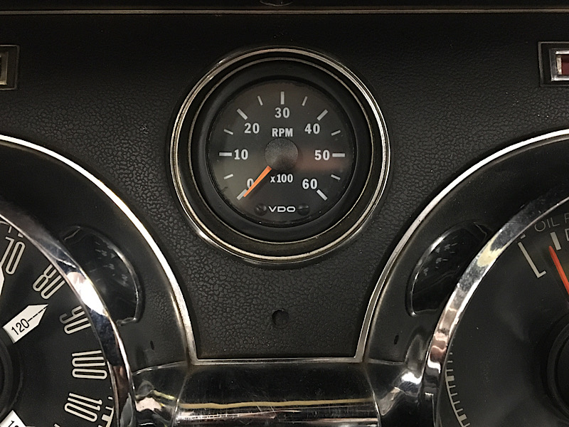

Anbei Fotos von meinem gedruckten Rallypac. Gedruckt auf 200€ Drucker Ender3. Spritzspachtel und Lack. Den ersten Sommer hat es ohne Probleme überstanden.

Eine Ähnliche wahrscheinlich. Das Ding hab ich selbst gezeichnet ;) . Die STL von Thingiverse hat für das AFR nicht gepasst

Cool!!!
Ich mag deinen DZM
