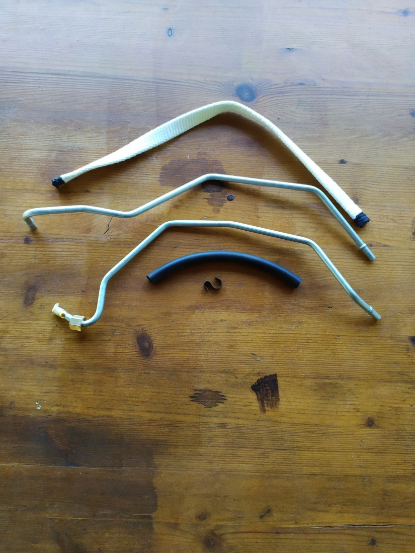

in der Corona Quarantäne hat man ja Zeit und schleicht so um den Mustang. Da sehe ich, dass das Vorwärmrohr am Choke nicht vorhanden ist. Also im Internet bestellt und nun will ich es einbauen. Grundsätzlich ist der Einbau recht einfach und es gibt hier genug Hilfe. Eine Seite an den Krümmer und die andere an den Vergaser. Der Stoffschlauch kommt wahrscheinlich über den Gummischlauch. Kann mir jemand im Detail sagen oder mittels Fotos zeigen, wie genau die Rohre verlegt werden, da sie ja vorgebogen sind und wo die mitgelieferte Klammer hin gehört?

- klein.jpg (848.7 KiB) 1476 mal betrachtet

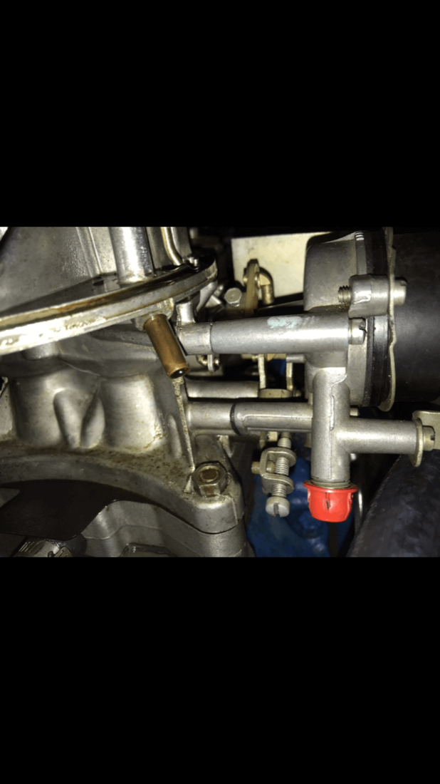

das Bild finde ich interessant! Ich wusste bis dato auch nicht wo das 2. Rohr hinkam.
Jetzt muss ich mich an den Beitragsersteller anschließen: Wo wird das 2. Rohr mit Schlauch, also das was am Krümmer unten angeschlossen wird, an den Vergaser angeschlossen?
An den Messingstutzen oben links?

Jetzt tun sich immer mehr Fragen auf. Es gibt ja etliche Tipps zu diesem Thema, aber keines ist rundum von A bis Z vollständig, irgendwas fehlt immer. Erstens, ich vermute auch wie "minolpirol", dass das zweite Rohr am Vergaser an dieses Messingrohr angeschlossen wird, aber wofür ist das? Ich dachte, es geht nur um die Warmluft für die Feder im Choke?

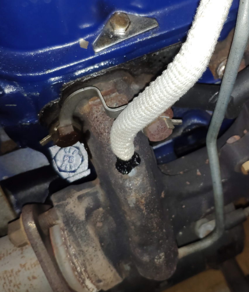

An das Messingrohr wird der Schlauch angeschlossen und davon gehts runter zum Krümmer, da wird Frischluft angesaugt. Unten geht es durch den Krümmer durch und dann wieder nach oben in die Choke-Dose. Auf der Leitung zur Dose kommt auch der Stoffschlauch drüber.
Und so sieht es unten aus:

@ Olli: ja, bei mir war das Loch auch schwer erkennbar.. habe ich aber mit nem passenden Bohrer und Dorn wieder frei gemacht und gereinigt. Sowie vom unteren Loch mit der Lustpistole durch, den letzten Dreck raus geblasen.
@Forstmeister: also kommt das Rohr mit dem Schlauch oben an den Messinganschluss? Dann zieht er durch den Luftfilter quasi Frischluft, dies geht über das Rohr in den Krümmer, wird erwärmt und wird wieder durch das 2. Rohr hoch zur Chokedose gefördert, wenn ich das richtig verstehe.
