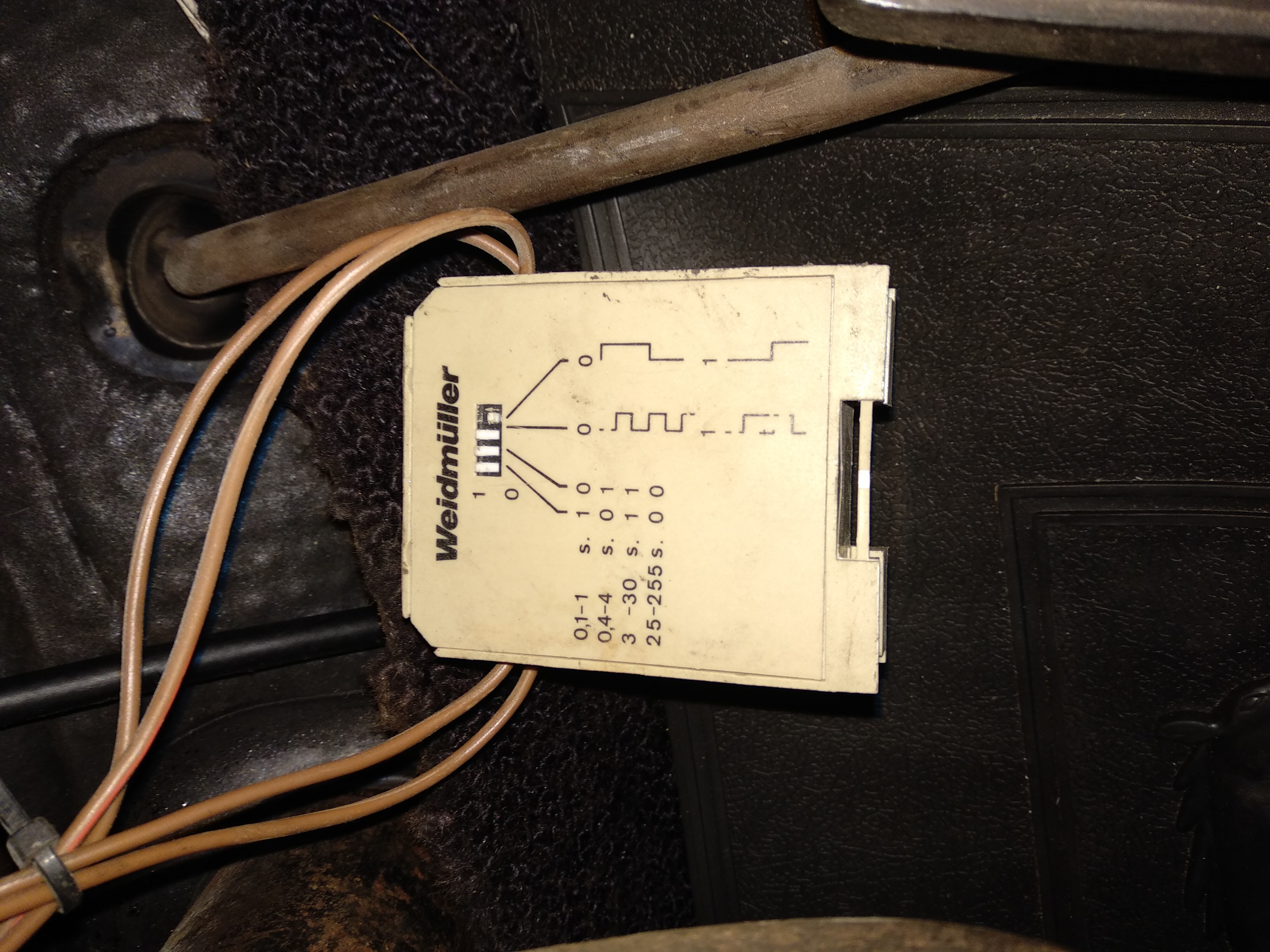

08/15Mustang
Beiträge: 674
Registriert: Sa 29. Dez 2018, 12:50
Re: Relais für Anschnallwarner
Beitrag von 08/15Mustang »
Hier ein Bild von meiner Lösung.
Stefan
