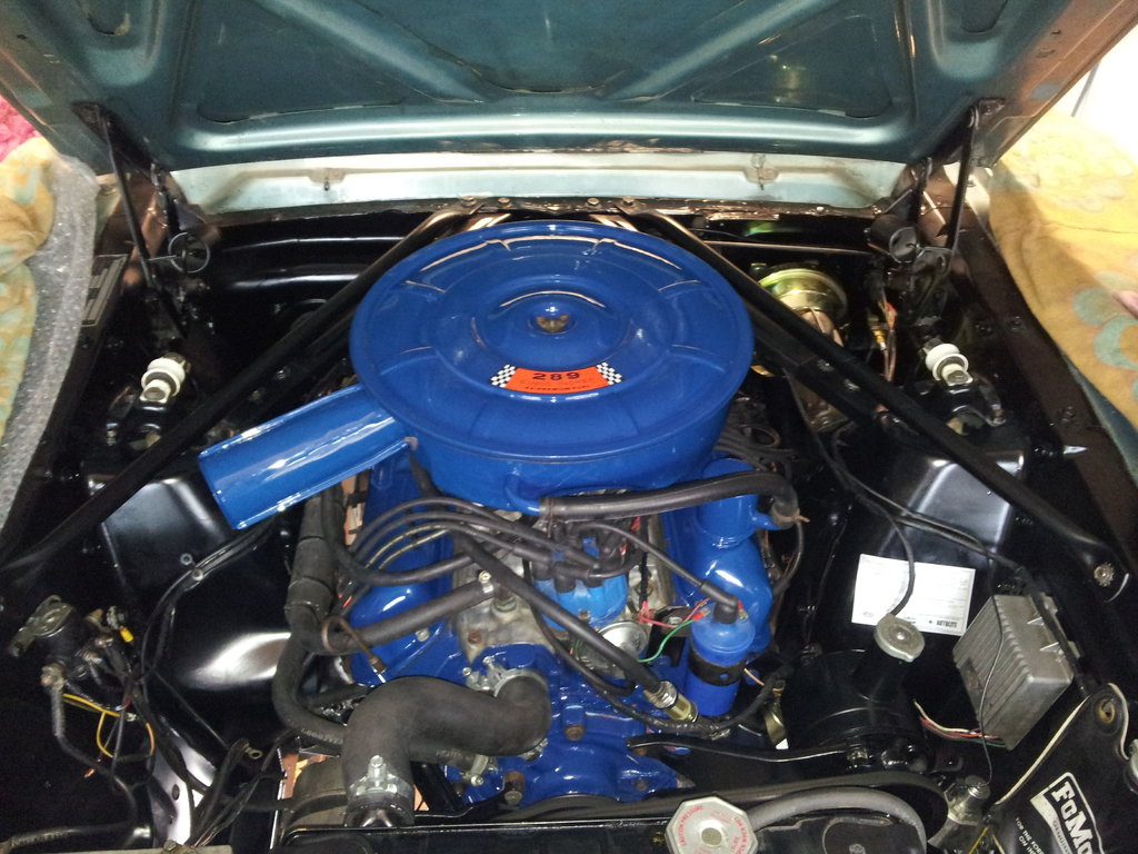

canadian_red_maple_leaf hat geschrieben:Farbe: toyota nordic blue
https://www.ebay.de/itm/2K-PROFI-Sprayd ... SwWz1d4yCZ
Sieht dann so aus...
Bild BildBild

ballert ihr das als PKW-Lack direkt auf den Block?
Irgendeine Grundierung drunter?
Ich hab das mit dem PKW Lack auch schon gemacht,
aber der Motor war nach wenigen km Müll, also hab ich keine Langzeiterfahrung.

In diesem Fall ist es 2K Lack aus der Pistole. Der Motor wurde vorher penibel gereinigt und entfettet. Dann angeschliffen und den Lack drauf. Hält schon mehrere Jahre....

torf hat geschrieben:In diesem Fall ist es 2K Lack aus der Pistole. Der Motor wurde vorher penibel gereinigt und entfettet. Dann angeschliffen und den Lack drauf. Hält schon mehrere Jahre....
danke, dann mach ich das so,
Der motor ist gerade vom trockeneisstrahler zurück
