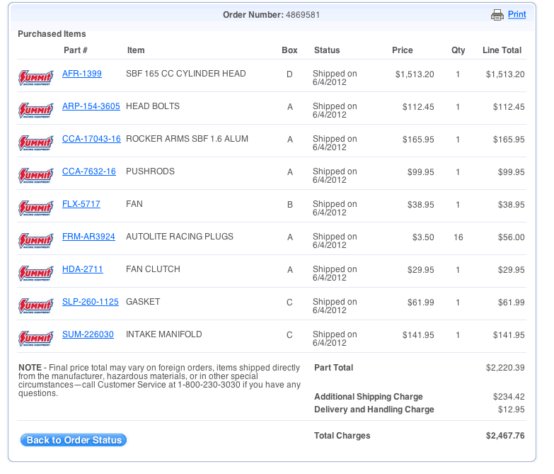

- Beiträge: 5915
Re: Artgerechtes tuning 289
hi all,
wenn man diesen weg gehen will dann sollte wirklich alles in betracht genommen werden.
sprich, hält dein getriebe, deine hinterachse deine bremse und vor allem dein fahrwerk die modifikation aus?
willst du schneller aus dem stand rauskommen oder oben raus schnell sein?
sprich, drehmoment oder speed?
ich habe meinen A code motor modifiziert wo bereits eine K code nockenwelle drinnen war.
das heisst MECHANISCHE stössel und kein HYDROS!
mit den mechnischen ist das drehzahlband gleich von haus aus höher....den motor drehe ich regelmässig über 6000rpm.
weiters zu erwähnen ist das ich einen SCHALTER habe.
bei einem automaten mit den falschen wandler ist das drehzahlband dann auch relativ bald zu ende.
das wiederum bedeutet das die STEILE NOCKENWELLE eine fehlinvestition wäre.
also bitte bitte bitte die denkzentrale einschalten BEVOR man diesen weg geht.
anbei meine bestellung bei summit vor einigen jahren als REFERENZ!!
mfg UND DAS SIND NUR MEINE BESCHEIDENEN ERFAHRUNGEN
abudi
abudi
- Screen shot 2012-07-28 at 5.22.46 PM.png (106.21 KiB) 2993 mal betrachtet

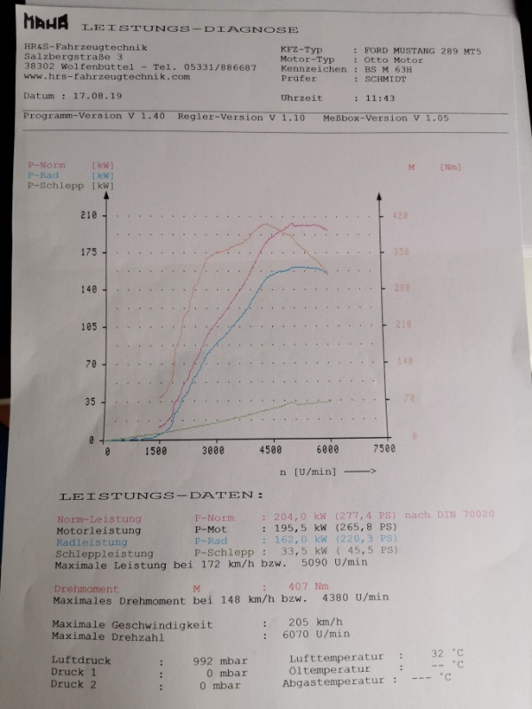

- Braunschweiger
- Beiträge: 3556
- Fuhrpark: Ford Mustang
Hi, das ist das Leistungsdiagramm von meinen 289er mit einer K-Code Nocke und Windsor Jr. Gußköpfen.
Und das Ding macht verdammt viel Spaß und es ist genug Drehmoment untenrum vorhanden
