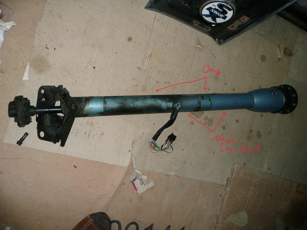

Das Bild von der Wichtigsten Stelle, also dem klarsten übergang ist leider schlecht belichtet und ich halte noch einen Streifen mit Farbproben drauf. DAzu habe ich die Stange gestern abgebürstet und grundiert, s.d. ich keine Fotos mehr machen kann.
Hier ist was ich finden konnte:
Peter
phudecek
Beiträge: 2840
Fuhrpark: Trek 720
Re: Koorekte farbe für blauen Innenraum von 67er
Beitrag von phudecek »
Man sieht, dass es einen deutlichen Grünstich hat. Die Farbe kann zwar nach über 50Jahren etwas degeneriert dein, aber an den zwei Stellen war sie vor witterung geschützt und vor allem vor jedlichen Licht.
Der Kofferraumträger wird natürlich mit Acapulco Blue lackiert. In der Pistole war noch viel und ich hatte keine andere verwendung für die Farbe.
Hier noch ein etwas vergößerter Ausschnitt, der Lenksäule. Man sieht einen deutlichen Grünstich den die von Mustangteile Shops bezogene Farbe nicht hat:
