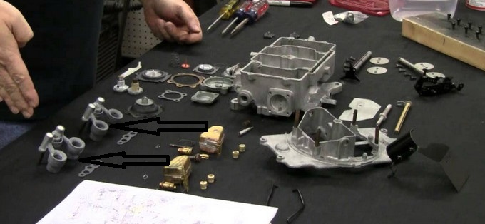

hallo an alle
woher bekomme ich die teile für ein autolite 4100 her wie auf der Bild makiert, und der name ??
danke im vorraus SIGGI und allen noch ne schöne woche ;) wetter soll ja noch mal gut werden
bandicam 2019-09-17 15-47-52-499.jpg (63.95 KiB) 798 mal betrachtet
Re: ERSATZTEIL AUTOLIT 4100
Primary and secondary booster.

Schraubaer hat geschrieben:Primary and secondary booster.
HI DANKE DIR SCHON MAL FÜR DIESE INFO SCHRAUBBAER
Beiträge: 3556
Ich hoffe du hast die alten Booster noch!
Die Bezeichnungen die darauf stehen sind sehr wichtig.
Irgendwelche kaufen wird in die Hose gehen.

Braunschweiger hat geschrieben:Ich hoffe du hast die alten Booster noch!
Hi Harald
,, klar sind noch da,, sowas schmeist man nicht weg,, :)

Die Teile nennen sich Booster venturis und sind selbst in den USA schwer zu beschaffen. Die Buchstaben auf den Venturis sind entscheidend, da jeder Autolite 4100 individuell für Fahrzeug und Motorisierung andere Booster ab Werk verbaut hat. Ed Jenkins aus Ed's Carburetorforum (Google hilft) hat mir bei der Überholung eines Autolite 4100 mit den korrekten Teilen ausgeholfen.

Bijallasschronz007 hat geschrieben:Die Teile nennen sich Booster venturis und sind selbst in den USA schwer zu beschaffen. Die Buchstaben auf den Venturis sind entscheidend, da jeder Autolite 4100 individuell für Fahrzeug und Motorisierung andere Booster ab Werk verbaut hat. Ed Jenkins aus Ed's Carburetorforum (Google hilft) hat mir bei der Überholung eines Autolite 4100 mit den korrekten Teilen ausgeholfen.
Danke Daniel --> für die Infos,, ja ich weiß ist schwer ;) ;) ;)
