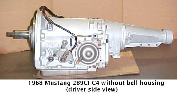

Verfasst: So 15. Sep 2019, 15:33
von Schraubaer
2019-09-15 15.37.02.png (18.97 KiB) 1309 mal betrachtet

Den Stecker dazu ( kann auch ein kompakter einzelner mit 4 Pins sein) findest Du oben im Motorraum.
Durch trennen und brücken der richtigen zwei Pins auf der Kabelbaumseite, also NICHT Richtung Schalter sollten die Lichter hinten leuchten.
Die anderen beiden übernehmen die Startfreigabe in P und N.

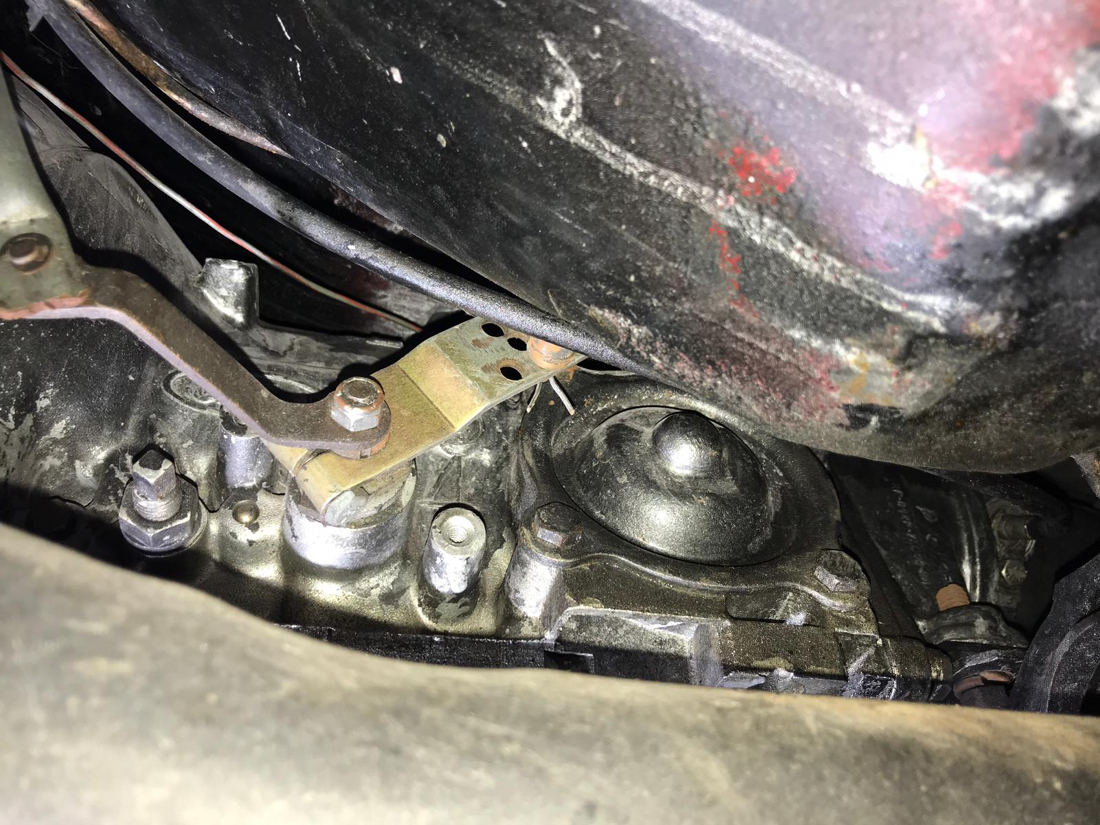

oh nein.... also so sollte es nicht aussehen?!
Bei mir fehlt das :lol:
Merci Schraubaer!

ohne backlight switch

DanielS. hat geschrieben:oh nein.... also so sollte es nicht aussehen?!
Merci Schraubaer!
jetzt wenn ich noch ein bisschen nerven darf,… Die Verkabelung von hinten bis zum Fußraum, ist in Ordnung. Die Leitung 140 für das RückfahrLicht ist vorhanden bis zum Stecker.
Gibt es einen Plan für den Stecker vom Fahrerfußraum bis zum backlightswitch?
Wo verläuft diese Verkabelung oder diese auch im Kabelbaum unterm Lenkrad integriert ?

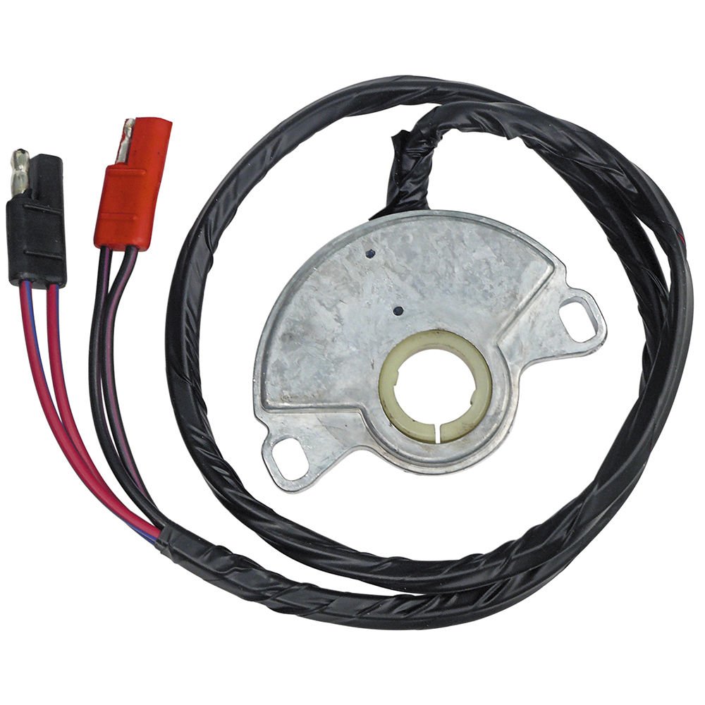

Da kannst Du messen soviel Du willst - da kein Schalter am Getriebe vorhanden ist wird da nie was leuchten!
Schalter KAUFEN, einbauen, justieren (wie das geht steht im Shop-Manual!) und es wird im Rückwärtsgang wieder leuchten.

von diesunddas123
Ich habe noch so einen Schalter hier liegen. Konnte meinen alten Schalter reparieren und habe den weiterverwendeet.
