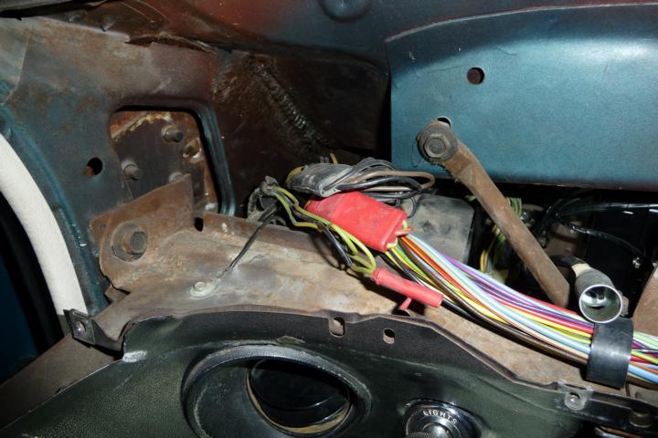

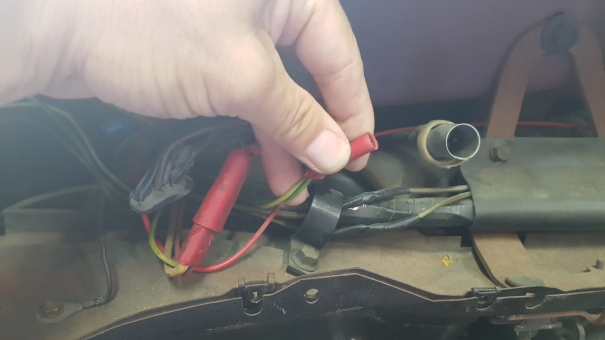

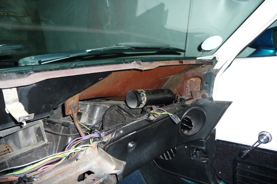

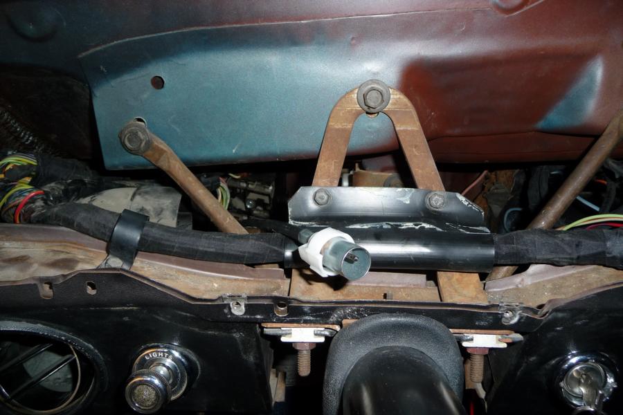

Habe gerade mein Instrumenten Panel ausgebaut, und dahinter 2 grün gelbe Kabel gefunden die auf den gleichen Stecker gehen, welcher nicht angeschlossen ist. Hat jemand eine Ahnung was das sein könnte?

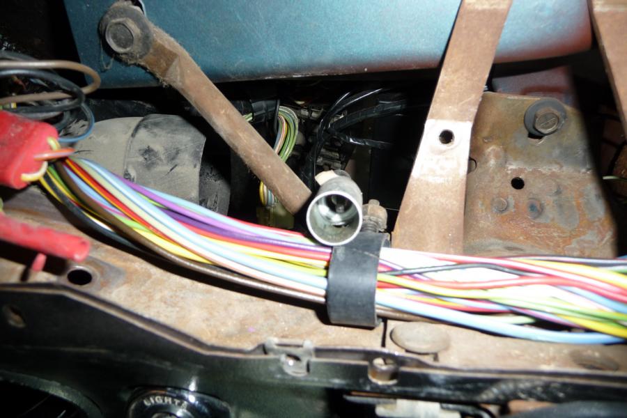

Die Tachowelle ist beim Ausbau sehr leicht herunter gerutscht, muss ich beim draufstecken etwas zum einrasten bringen?

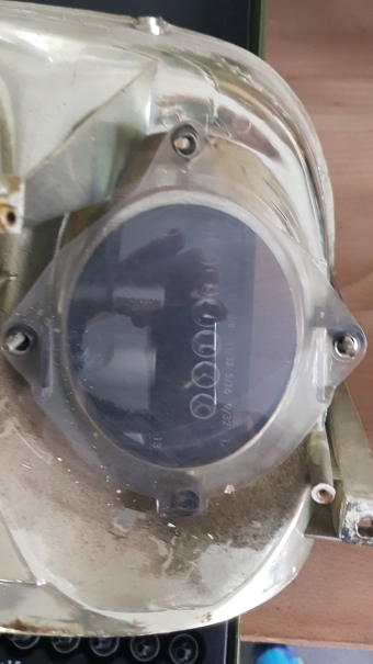

Auch würde ich gerne meine Plexiglas Scheiben in der Instrumententafel etwas aufarbeiten, sind leicht matt, ist Zahnpasta ok, oder was habt Ihr da gemacht?

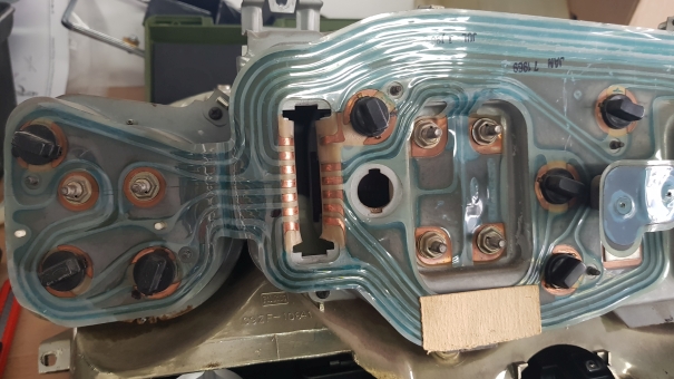

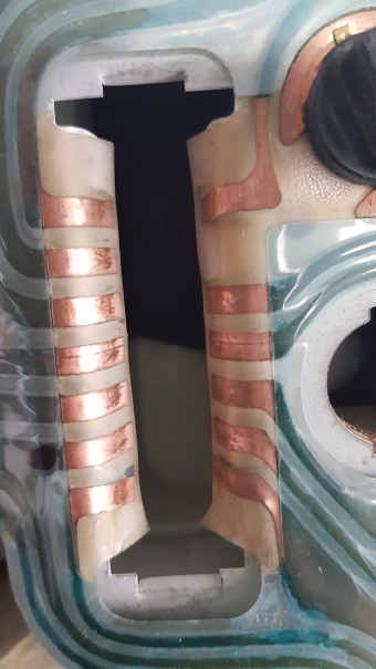

Die Platine (Leiterbahn) die schon am Anschlußstecker etwas schwächelt, d.h. Kontakte hängen lose weg, kann ich das so wieder vorsichtig zusammenbauen, oder sollte ich es ankleben, ...womit, muss ich auf etwas besonderes achten?

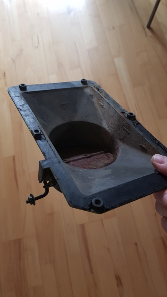

Dann lag bei mir im Kofferaum dieses schwarze, vermute, Lüftungsteil, aber ich weiß nicht wohin es gehört, oder wie die genaue Bezeichnung ist?
Ich habe gerade keinen Zugriff auf ein 69er wiring diagramm aber ich rate Dir, dass Du auf jeden Fall in ein SHop Manual investierst. Gibts bei den üblichen Verdächtigen für 90€! Der Stecker sieht für mich nicht original aus - miss doch mal mit dem Multimeter ob da bei Zündung/Licht an etc. Saft anliegt
Die Tachowelle ist einfach nur gesteckt ud wird durch die Mutter fixiert - da rastet nix!
Zahnpasta ist zu grob - Versuch als erstes eine normale Reinigungspolitur für Autolack. Im optimalfall einen Kunststoffpolitur
Der Kontakt der Leiterbahn ist auf der Oberfläche...für mich spricht nix dagegen das mit konventionellen Sekundenkleber zu fixieren.

@David
Wiring Diagram und Shop Manual sind vorhanden und bereits durchsucht, hatte aber nichts gefunden.
Werde mal durch messen....Danke für die Infos :-)

Oli69 hat geschrieben:@David
Hervorrangend.
Ja ich denke auch, dass da ein Vorbesitzer was gezimmert hat...
Die Leiterbahnen bei den 69er sind generell wohl ein bisschen problematisch und daher wird das dann gerne mit Kabeln umschifft.

ich habe die Scheiben bei mir weder mit Displex noch mit Zahnpasta polieren können. Waren bei mir aber auch irgendwie vergilbt. Hab dann doch neue bestellt. Eine gebrauchte Leiterplatte von meinem 70er hab ich noch rumliegen, falls die passt kannst die haben. Ich hab die nur vorsichtshalber getauscht.

Grün/gelb ist meist Dauerplus (Klemme 54) und könnte an der Stelle Spannungsversorgung für die Uhr sein. Müsste auch bei ausgeschalteter Zündung 12V führen.

beim 69er muss die Tachowelle einrasten, ist nix zum Schrauben.
Da bei mir die Einrastnase teilw. abgebrochen war, habe ich sie mit einem kleinen Kabelbinder fixiert und es hält schon ewig so.
Gläser und Leiterbahnen gibt es neu bei WCCC oder NPD zu kaufen. Aber vorsichtig mit den Haltebolzen für die Instrumente sein, damit sie nicht auf Masse kommen.
Das Kabel mit dem offenen Stecker gehört so, weiß aber leider nicht aus dem Stehgreif wozu es gehört. Soweit ich mich noch erinnern kann war es für irgendeine Option.
Der Lüftungsschacht könnte für die Mitte hinter dem Dashpad sein.

Der Lüftungskasten gehört natürlich wie Harry schon vermutet hat in die Mitte hinter dem Dashboard, aber wie der aussieht, wirst du den wahrscheinlich nicht zum funktionieren kriegen. An den kleinen Hebel links unten im Bild geht ein Bowdenzug der am anderen Ende auf den oberen Hebel der Lüftung geht (Heat-Defrost).
Ich würde es vor dem Neukaufen auch mal mit Ceranfeldreiniger und einem Baumwolltuch probieren.Aber immer zuerst an einer unauffälligen Stelle.
