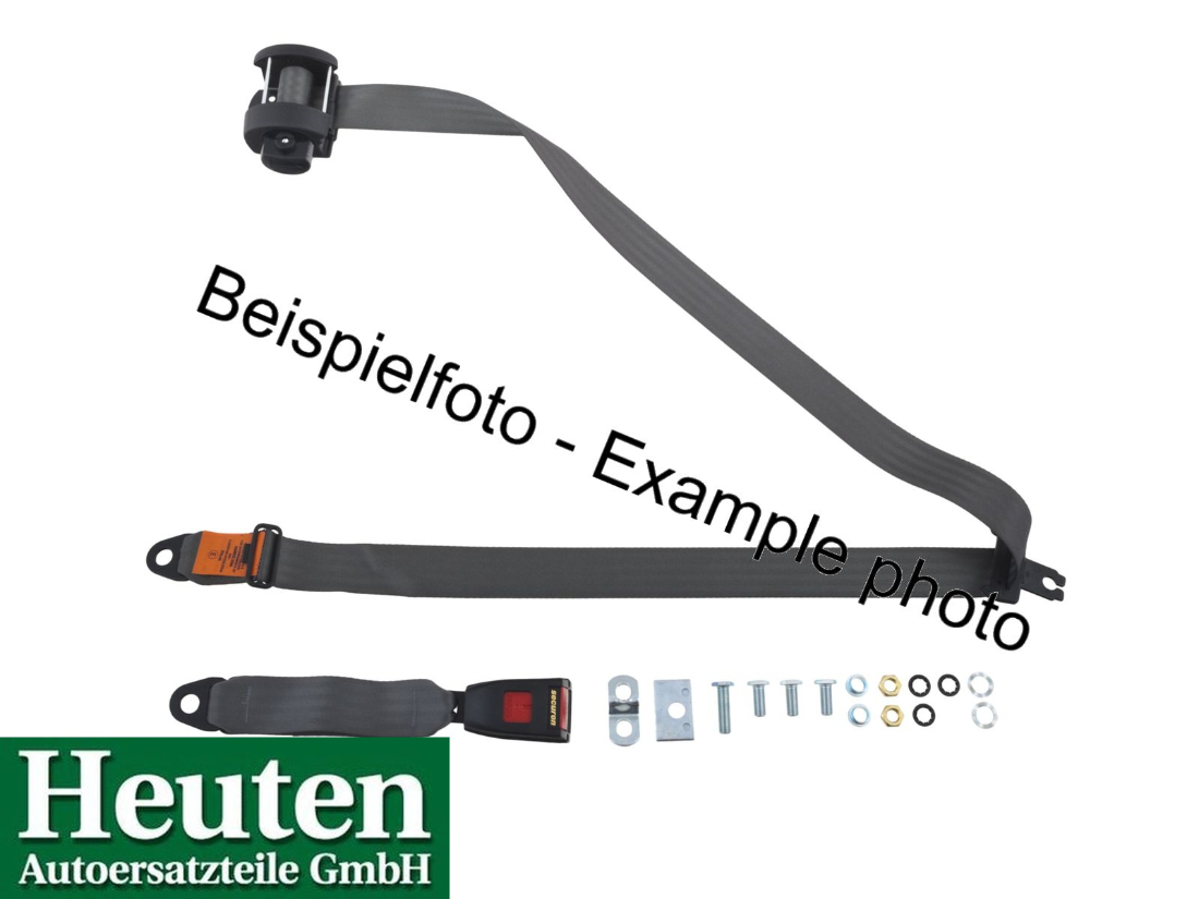

hat bisher noch keiner hier für die Rückbank Dreipunktgurte installiert? Bei mir im 68 Coupe ist es nun auch das Thema folgende Gurte hinten zu installieren. Hierfür suche ich noch Inspiration und am liebsten Ratschläge um es selbst zu machen:
https://shop.afterbuy.de/Belgie-NL-Auto ... a6e639cd3/
