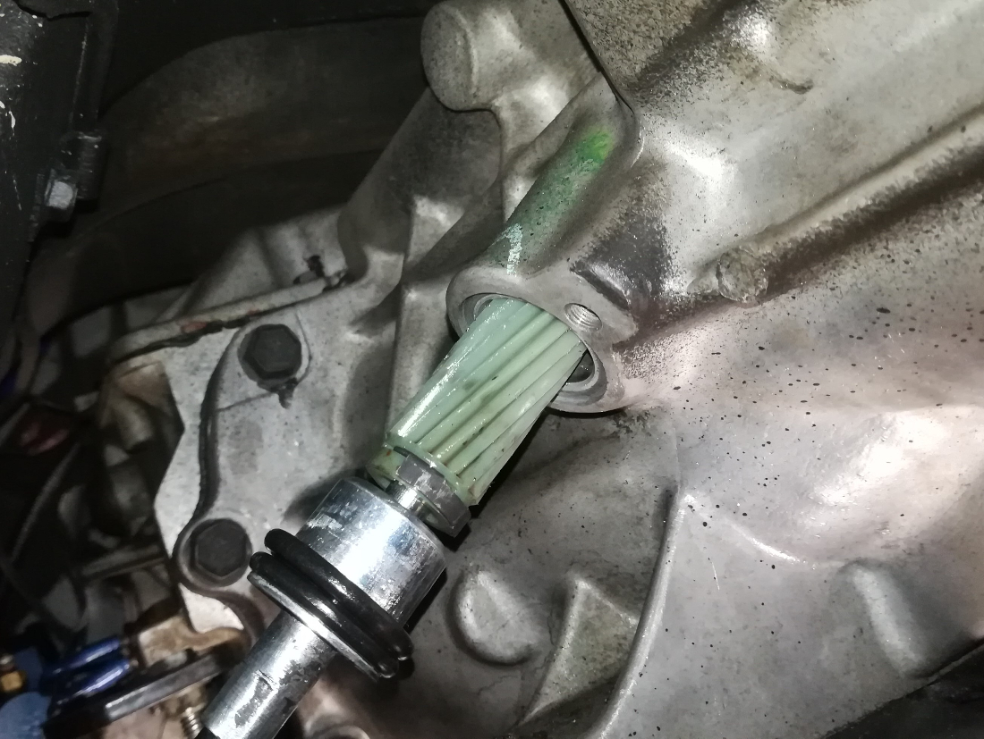

ich habe meinen 68er mit einer nicht funktionierenden Geschwindigkeitsanzeige gekauft. Die Ursache war eine verschmorte Tachowelle die dem Abgaskrümmer zu nah gekommen ist. Außerdem war die Tachowelle noch nicht mal am Tacho angeschraubt.

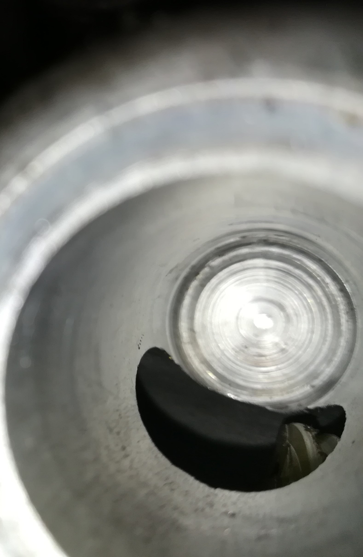

Folgendes Problem: Ich habe die Tachowelle ausgebaut, bin mir aber nicht sicher ob es nun das richtige Zahnrad ist (siehe Foto), da der Vorbesitzer auf ein T-5 umgerüstet hat. Dann ist mir noch aufgefallen, dass man den Tachoantrieb fast gar nicht sieht, sollte der nicht mittig dieses Lochs sein (siehe Foto)?

Eigentlich müsste der Tachoantrieb (Ritzel) zu sehen sein...
https://www.velocity-group.de/getriebe/ ... -getriebe/

Schöne Schei... :shock: Wäre ja zu schön gewesen wenn es nur an Welle gelegen hätte ;)
Danke für die Hilfe :!:
