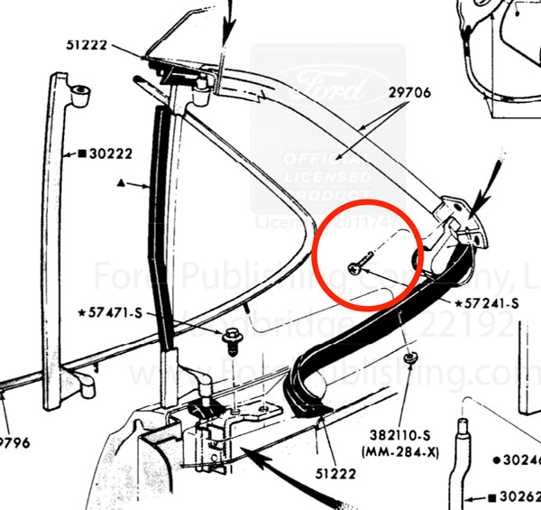

Hi zusammen,
kann mir jemand sagen, welche Schrauben in die Befestigung des Schließmechanismus für das Quarter Window gehören?
Habe leider nichts passendes gefunden bisher...

57241-S ist eine Pan Head mit Washer, 8-32 in 3/4" Länge, Washer Durchmesser ist 5/16.

Aaah, super! Danke Thomas!
