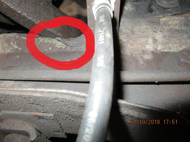

Hallo Zusammen,
ich hab ein riesen Problem und komme nicht auf die Ursache!
Mein Mustang ist links vorne um 2cm tiefer wie rechts. Komischerweise liegt der obere Querlenker auf der linken Seite auf dem Rahmen auf, wenn das Auto auf der Bühne ist. Auf der rechten Seite ist ca. 2cm Luft. Aber von was kommt das??????
Ich sehe nichts was verbogen wäre oder so. An was kann das liegen??
Bitte um eure Hilfe!!
Vielen Dank
Stefan

Re: Hilfe, mein Mustang steht schief
Beitrag von 68GT500 »
Hallo Stefan,
wie weit der obere Querlenker ausfedert, wird durch die Länge des Stoßdämpfers bestimmt.
Sind rechts und links identische Dämpfer montiert ? Sind die Dome an dem sie im Motorraum befestigt sind ebenso identisch?
Wo wurde die Höhe genau gemessen?
Richtige Werte liefert nur der Rahmen, Kotflügel haben da zu große Toleranzen.
