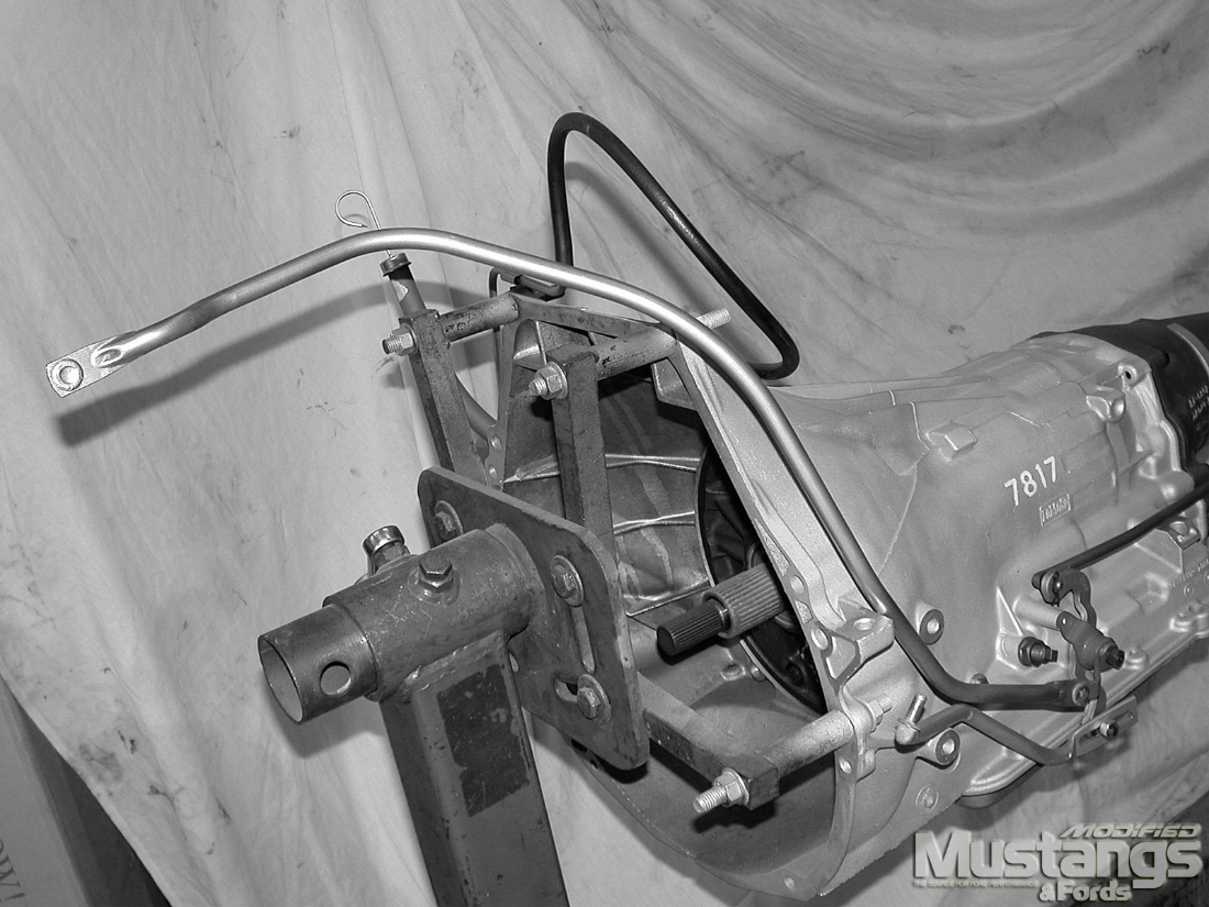

Der Seilzug ist nur bei einigen 66-68er, ohne Nachzusehen vor allem bei 6 Zylindern, aber auch bei vielen 66-68ern V8 eingesetzt worden.
Funktioniert durch eine Seilverbindung eines "Auslegers" vom Gaspedalgestänge zu einem Hebel am Automatikgetriebe.
Bilder: https://forums.vintage-mustang.com/vint ... cable.html
