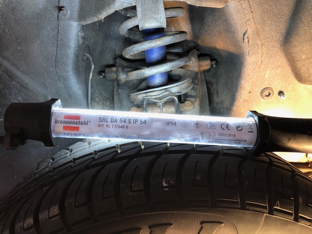

Moin Moin,
ich habe unseren Mustang heute mit Hilfe des Abschmierplan mal abgeschmiert. War höchste Zeit ;)
Im Radhaus habe ich zwei Abschmiernippel gefunden (siehe Bild), welche nicht auf dem Abschmierplan drauf sind. Allerdings bekomme ich hier auch kein Fett rein. Egal ob Fahrer oder Beifahrerseite, nix zu machen, da will kein Fett rein. Sind die kaputt oder ich zu schwach :lol:
Vielen Dank schonmal für eure Hilfe
beste Grüße
Timo

Gut möglich, daß die Dinger vergammelt sind, ist schließlich ein stark bewitterter Bereich. Allerdings ist es sehr wichtig, daß die Düse RICHTIG passt! Germanische Presse und Cowboynippel können schonmal verschieden sein.
Wenn nur ein bischen Gammel hindert, könnte vielleicht eine Stoßpresse abhelfen.

Danke für deine Antwort.
Da er eh noch aufgebockt ist beschäftige ich mich morgen nochmal näher mit den Nippeln :D
Zur Not tausche ich die aus. Sollten ja die normalen Standardnippel sein die ich überall bei den üblichen verdächtigen kaufen kann. Oder täusche ich mich da?
Timo
