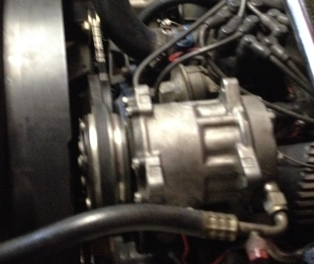

Mein 1965 Cabrio hat ebenfalls eine Klimaanlage, die auch kühlt. Aber im Cabrio brauche ich sie eigentlich nicht und habe sie auch nur sehr selten eingeschaltet. Welches Kühlmittel drin ist, weiß ich leider auch nicht, da es beim Kauf 2014 bereits drin war und das Auto 2013 von USA importiert wurde. Nun überlege ich mir, die Klimaanlage zu leeren (leeren zu lassen). Andererseits habe ich in älteren Beiträgen gelesen, dass der Ausbau der Klimaanlage wertmindernd ist.
Führt das Leeren und Abhängen zu Dauerschäden?
Ein Bild meines Kompressors füge ich bei.
Vielen Dank für Eure Hilfe
Rudi

Eine Klimaanlage, die nicht benutzt und gewartet, also vernünftig befüllt wird, geht im Zeitraffer in 'n Arsch!
Solltest Dich freuen, dass sie funzt und pflegen! :roll:

Das ist ein moderner Sanden Kompressor und auch der Füllanschluss ist modern. Ergo ist da auch modernes Kältemittel drin. Einfach weiter fahren. Der Klimawandel findet mit oder ohne Deine Klimaanlage statt..........
