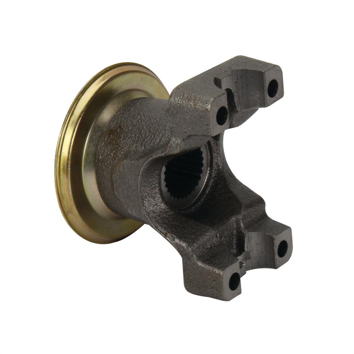

vielleicht bin ich auch einfach zu doof:
ich suche das gelb verzinkte Teile auf dem Bild:
Bekommt man das einzlen? Hat jemand einen Link oder sogar eins über?!
Bzw hat jemand Erfahrung, ob man es weglassen kann (ich denke mal nicht dass das dauerhaft klug ist...?!)

Ich kenn keinen Hersteller für das dust shield. Meines Wissens nach wird das nur mit den yoke angeboten.

Danke für die Rückmeldung. Da hab ich ja jetzt aus 1. Hand vom Diff-Profi die Auskunft... ;)
In den US-Offroad-Foren liest man, dass das viele entfernen, weil es irgendwann anfängt zu rappeln bzw. sich erst recht Dreck dahinter sammelt und das Seal erstrecht zerstört.
Werde wohl aus Zeitgründen und weil einfach einfach einfacher ist, das Dingen weglassen.
