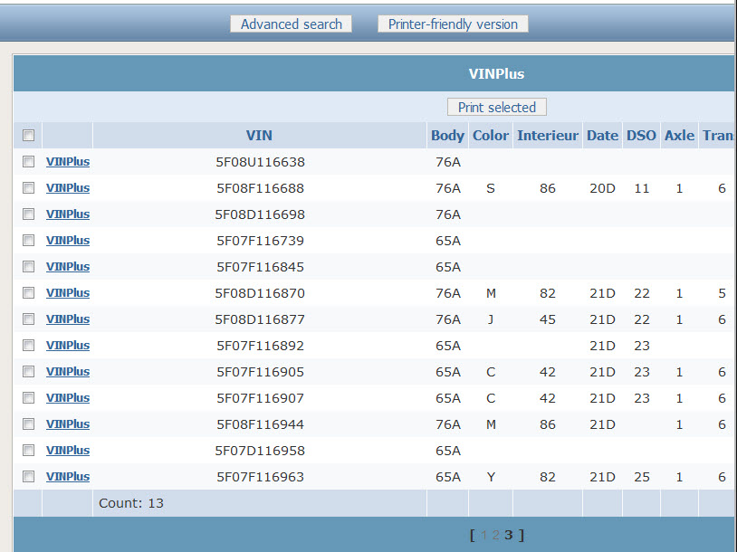

hatte mir überlegt, einen Mustang Cabrio 260 (F-Code) mit 21D auf dem Doorplate (also Produktion 21.4.64, oder?) und der Produktionsnummer (letzter Teil der VIN ) 116766 zu kaufen.
Meiner Interpretation nach kann das nicht zusammenpassen, da zu diesem frühen Datum auf keinen Fall schon 116766 Einheiten gelaufen sein können.
Kann mir hier jemand bei der Aufklärung helfen?

Die kleinste vergebene Nummer war 100001. Es ist ebenfalls interessant in welchem Werk Dein Auto gebaut wurde (Dearborn oder San Jose)
Es gibt dort auch eine Registry mit anderen VINs, so dass Du vergleichen kannst, ob Deine VIN in die Serie passt.

Anbei ein Auszug aus der "early registry" - ich würde sagen VIN und Date-Code könnten durchaus passen.

mit dem Hinweis, daß die VIN bei 100000 startet, hat sich alles geklärt, dann sollte das sogar sehr plausibel sein. Danke nochmal!

hallo Andreas. Im April wurden mustang mit vin 105300-124000 produziert. Das ist eine gute Zahl, die auch passen wird. Mit Sicherheit gibt es nicht all zu viele noch gute übriggebliebene aus der Zeit. Wenn du Wert darauf legst, solltest du dich Glücklich schätzen. Man kann noch am Auto selbst an ein paar ecken, kanten und Teilenummern unterscheiden, in wie weit dein Auto original ist oder nicht und Teile von 64 1/2 hat.
