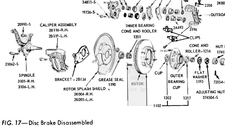

Re: 68 Coupe: Drehmoment bei Umrüstung auf Scheibenbremsen?
Beitrag von schindi77 »
Das SM zeigt aber genauso die bracket :?: :?:
67 disc brake.JPG (68.95 KiB) 1388 mal betrachtet
sorry für´s thread-kapern.... :oops:
