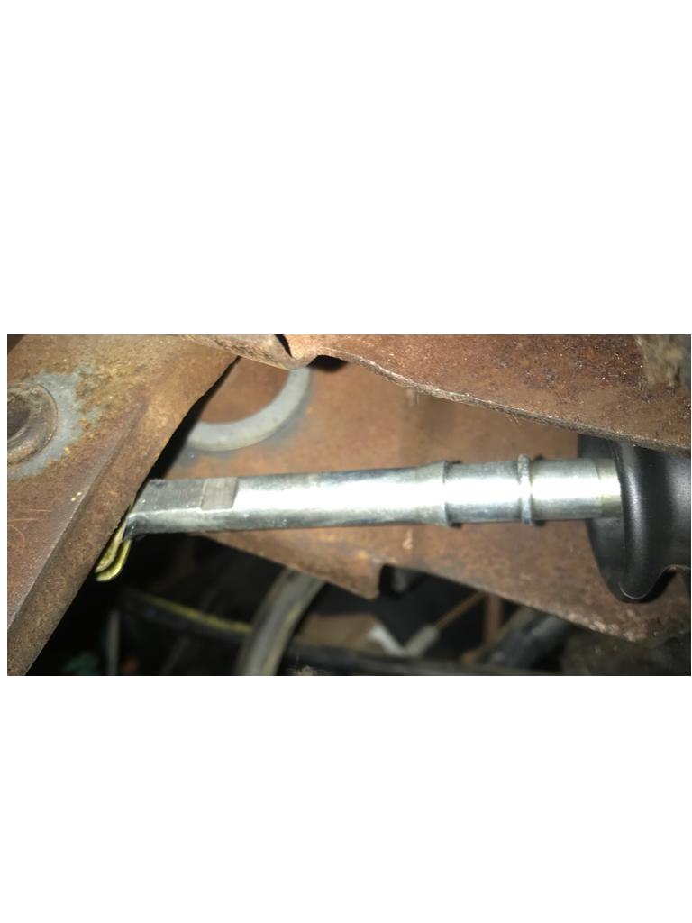

War eben beim Auto, der Pushrod ist fest und hat Null Spiel!
Allerdings hat der auch keine Einstellungsmöglichkeit.
Ist das so oder ist das evtl. der falsche?
Ich werd mal im Shop Manual nachschauen ob sich da was findet.

Kann man auf die Entfernung nicht sagen. Ein wenig Spiel muss aber da sein.... Es gibt aber einstellbare Pushrods um das Problem zu eliminieren....

Super, danke für Eure Hilfe. Hab mir nen verstellbaren bestellt, ich werde berichten ob es das Problem behoben hat.

warum machst Du so was ??
Einfach vorhandenes Pushrod ausbauen und vorne mit der Flex so lang kürzen, bis ein kleines Spiel vorhanden ist.
Diese Einstellbaren bringen lediglich eine weitere fehleranfällige Komplexität in das Bremssystem.
