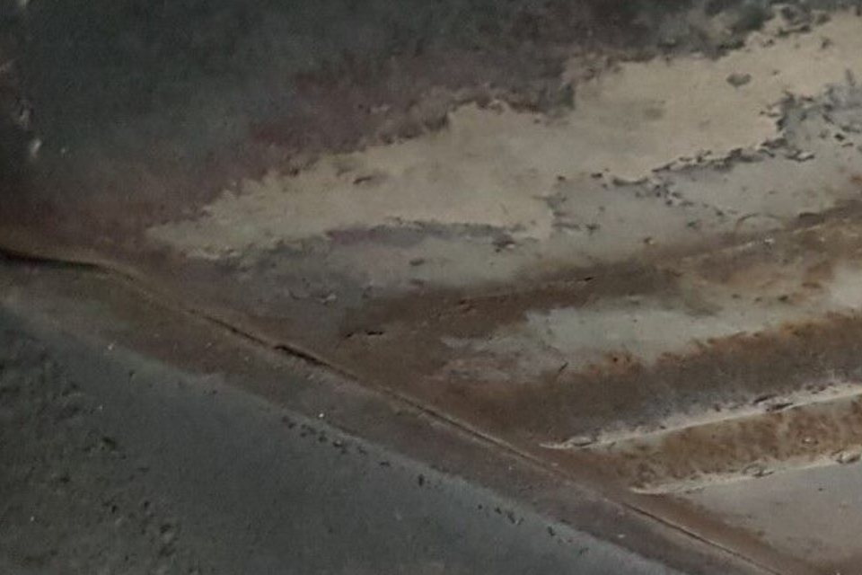

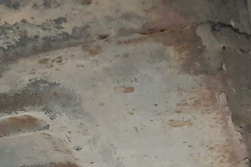

Hallo Zusammen,
ich bin noch sehr neu hier im Forum und auf der Suche nach einem Pony.
Meine Vorstellung findet ihr hier:
viewtopic.php?f=41&t=31399&view=unread#unread
Ich habe hier mal eine kleine Bildersammlung von einem möglichen Besichtigungskandidaten aus NL:
https://www.dropbox.com/sh/k767n8lurvp7 ... ZwSQa?dl=0
Es würde mich freuen, wenn ein paar geschulte Augen mal die Bilder sichten würden, um schon vorab ein paar
Schwachpunkte identifizieren zu können.
Falls der Wagen nicht komplett in der Luft zerrissen wird, würde ich mich in den kommenden Tagen mal mit einer Spaßbremse auf den Weg zu einer Besichtigung machen.
Vielen Dank und viele Grüße
Jörg

Punktuelle Durchrostungen?

Was hast du vor? Suchst du was zum restaurieren?
Dieser hier zeigt auf den Bildern schon viel von seinem ungepflegten Vorleben.
Üblicherwiese sieht das in der Realität noch viel schlimmer aus.
Mehr als 15K würde ich nicht ausgeben wollen, wenn ich die 12K für die Restaurierungen und 2 Jahre Zeit hinzu rechne.
Wenn die Verstrebungen im Motorraum und der Unterboden so aussieht, wird es unterm Venyldach ordentlich knistern. 8-)

Ist ein 08/15 QP, welches von einem Händler wahrscheinlich frisch aus US rübergeholt wurde. Optische Mängel - Unterboden/ Technik muss man genauer inspizieren. Fahzeuge aus US benötigen am Anfang immer mehr Zuneigung als Wagen, die schon europäische Strassen gesehen haben.
- Der Lack ist typisch US mit Gebrauchsspuren und einem Läufer.... zeugt nicht von einem Lackierprofi (wie sieht es unter dem Lack aus? Lackaufbau?)
- SSW Radkappen
- Wo geht der Schlauch vom Breather hin?
- Vinyldach frisch geschwärzt und übergemalt.... kann ein ehrlicher Wagen mit "Patina" sein.
- insgesamt nicht gepflegt.... aber die Frage ist, was Du suchst...
Die Halle kommt mir bekannt vor... kann sie allerdings nicht mehr zuordnen, zu welchem Händler sie gehört. Evtl. gibt der Händler auch schon Aufschluss.... wo steht die Kiste?

Das "Ding" wird dich viel Arbeit und auch Geld kosten ! Der Wagen hat die letzten Jahre/Jahrzehnte nicht wirklich Liebe bekommen.
Wenn Du nur mal im Motorraum schaust wie beispielsweise die Kabelanschlüsse am Magnetschalter aussehen, dann weiß man das der Rest nicht viel besser sein wird...
Schau beim Matze vorbei, der hat für etwas mehr Geld um Welten bessere Qualität zu bieten !!

Von außen hui, von innen ...
Fahrzeuge bei denen es genau anders herum ist sind meist bessere Käufe.
eine ebenso verdächtige stelle ist der Rechte hintere Radlauf und der Schweller darunter (Bild 15)

Von der Lackdusche Abgesehen liegen sollche Autos zwischen 10-12K wenn sie ein 8 Zyl haben. Wird es von einem Händler angeboten wird der 15-18 verlangen, da er es in den Staten für weniger als 10000$ bekommen hat. Liege ich in etwa richtig?
Jetzt hängt es davon ab was du von der Rolling Resto erwartest. Wenn du nicht bei nasser Straße fahren willst, dann macht der Rost nicht so viel aus, sofern der Wagen über den Tüv kommt. Willst du diese Stellen jedoch beheben muss der dicke Lack runter und es wird eine Vollresto :?

Unterboden kann gut sein, Flugrost kann behandelt werden. Innenraum ist preiswert wieder herzustellen, gibt ja zum Glück alles relativ preiswert... nicht mehr Original aber es macht Spaß :P
