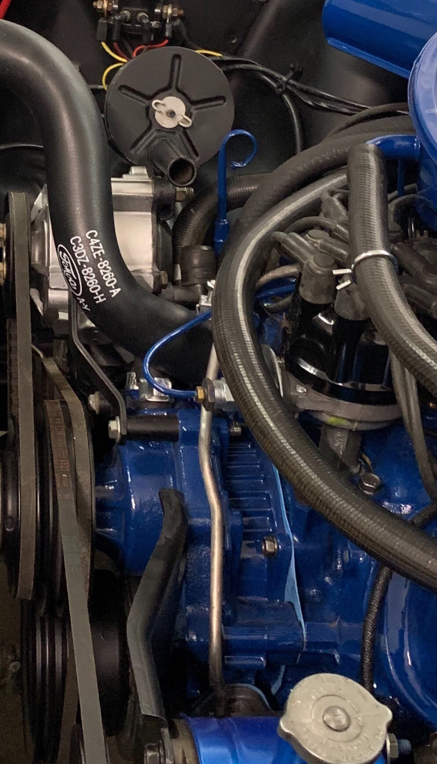

ich habe mal eine Frage an die Originalos an euch.
Mein 66er Coupe besitzt noch das originale Thermactor System, eine A/C, und Power Steering.
Musste die Wasserpumpe und die Dichtung vom Steuerkettengehäuse erneuern.
Alles erst einmal provisorisch zusammengesetzt, ob alles passt.- Sieht alles gut aus - :D
Nun weiss ich aber nicht mehr genau, wo genau die Bracket zum Keilriemen spannen für die Smog Pumpe installiert war, und ob hinter
der Bracket noch ein Spacer war :( :(
Hat vielleicht einer von euch mal ein Photo zur Hand, wo genau drauf zu erkennen ist, ob ich an Hand meines Photos richtig liege.
Kann in den einschlägigen Quellen auch nichts richtiges drüber finden. :(

ist dein Problem noch aktuell?
Hab zwar keine A/C aber ansonsten alles so gut wie Original verbaut.
Re: Thermactor System 66er
Verfasst: Mi 30. Jan 2019, 22:01
von cadian
Könnte Dir noch ein paar per Mail schicken. [atta
Verfasst: Do 31. Jan 2019, 16:02
von 390GT
cadian hat geschrieben:CB06D2B1-44B6-4274-ADF7-6E157F49EF12.jpegKönnte Dir noch ein paar per Mail schicken. [atta
Hallo Sebastian,
Danke erstmal für deine Antwort.
Endlich mal einer der das Thermactor System nicht rausgerissen hat. :D
Schön aufgearbeitet. :)
So sieht es bei mir jetzt auch aus, ausser das ich noch den A/C Haltebügel für den Kompressor montiert habe.
Mal ne Frage, wie wurde bei dir die Wasserpumpe abgedichtet ?
Mit etwas Dichtmasse um die Dichtung, oder wurden alle Dichtungen Trocken verbaut.
