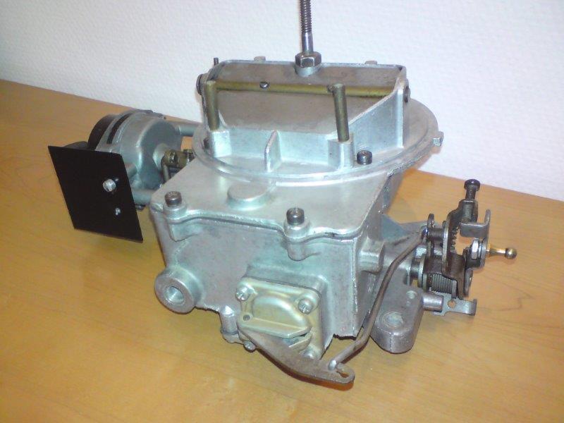

markitzero
Beiträge: 688
Re: Autolite 2100
Beitrag von markitzero »
.....hätte noch einen frisch überholten C7 AA, 1967er 1.14 mit 52er Düsen liegen. War auf meinem Pony verbaut und lief tadellos.
Verbrauch um die 15 Liter.
Lt. Nummer kommt er wohl von einem Galaxie/LTD.
Beste Grüße
Frank

Beiträge: 688
Re: Autolite 2100
........hier ein Pic.
