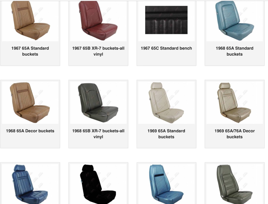

ich würde gerne auf die Sitze welche in meinem 67er Coupe verbaut sind die Bezüge vom 65-66er Mustang https://www.american-classic-parts.com/ ... gJ7lfD_BwE aufziehen lassen.
Nun habe ich meinen Händler mal gefragt und ihm auch gleich einen der alten Sitze mitgebracht.
Er meinte, dass ich keinen Standard Sitz habe und er ist sich auch nicht sicher ist, ob das so geht.
Kennt jemand von euch meine Sitze und kann mir sagen, ob der Sattler Problemlos damit arbeiten kann?
Bild[/URL]
Bild[/URL]
Bild[/URL]
Bild[/URL]
Danke

Kann es nicht richtig erkennen, sieht für mich aber aus wie TMI Sport Sitzkissen und normale Lehne.
Passen wird der Standard Bezug so jedenfalls nicht. Da brauchst du neue Sitzkerne, die ich beim neu beziehen aber ohnehin verwenden würde.
Danach sollte es dann passen. Gestelle sollten normale sein.

Tach! Herzlichen Glückwunsch, Du hast Deluxe Sitze!

Der 67er hat per se schonmal anderen Sitzschaum als der 65/66er. Das wird so also nicht funktionieren, selbst wenn es der originale Schaum für den 67er sein sollte.

thrice hat geschrieben:Tach! Herzlichen Glückwunsch, Du hast Deluxe Sitze!
Er hat Deluxe Schalen, aber die Bezüge/Sitzkerne sind irgendwas was ganz Anderes.
Daher Sitzkerne raus, neue rein und dann die neuen Bezüge drauf.

Das sind Sitzbezüge vom Cougar.

Original Cougar Bezüge sehen aber anders aus...

Die Schalen an den Lehnen sind Deluxe. ( gut drauf aufpassen, sind sehr wertvoll )
Wenn du selbst beziehst, brauchst du noch Jute, Leinen, Hog rings inkl Zange, ev Sprühkleber und nen guten Fön.
Wenn alles runter ist, dann gleich die Gestelle überholen bzw lackieren/pulvern
Die Deluxe Schalen von innen an den Rissen mit Glasfasermatten und Harz laminieren. Sonst reißt es weiter.
