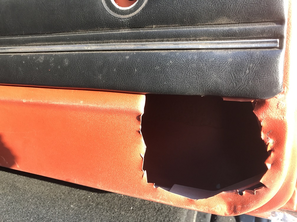

Hi Leute, ein Problem das mich seit Anfang an begleitet sind die Lautsprecherausschnitte in meinen Türen. Wären die Auschnitte einfach mit einem LS abzudecken, würde ich das machen. Aber irgendein Grobmotoriker hat die Öffnung scheinbar mit dem Schweißbrenner oder was auch immer gemacht. Jedenfalls ist das einfache abdecken mit einem Lautsprecher nicht möglich.
Hat irgendjemand einen guten Tip?
Da es sich um beinah rostfreie Originaltüren handelt, kommt der Tausch gegen Reproteile für mich nicht in Frage.
Das geht mir echt am A.... aber vielleicht hat da ja jemand schon eine ansprechende Möglichkeit gefunden das Loch abzudecken, von reparieren möchte ich da ja gar nicht sprechen.
Vielen Dank

Das wird nur mit dem Einschweißen von Blechteilen aus Spendertüren vernünftig machbar sein.
An den Stoßkanten wird durch die Schweißnaht die Struktur im Blechfinish verloren gehen, fällt aber vielleicht im unteren Bereich nicht so auf.

Red Convertible hat geschrieben:Hi Martin,
Moin
es gibt Schrumpflacke die so ein Finish simulieren.

Danke für den Input....hat vielleicht jemand eine Türe zum schlachten wo man einen Teil von dem strukturierten Blech herausschneiden kann? Das wär für mich wohl der beste Kompromiss, je nachdem wie gut mir das gelingt, dann eventuell noch mit dem Gitter der Deluxe Ausstattung abdecken. Dann würde nur mehr ein kleiner Steg der Reparatur sichtbar bleiben....
lg Martin
