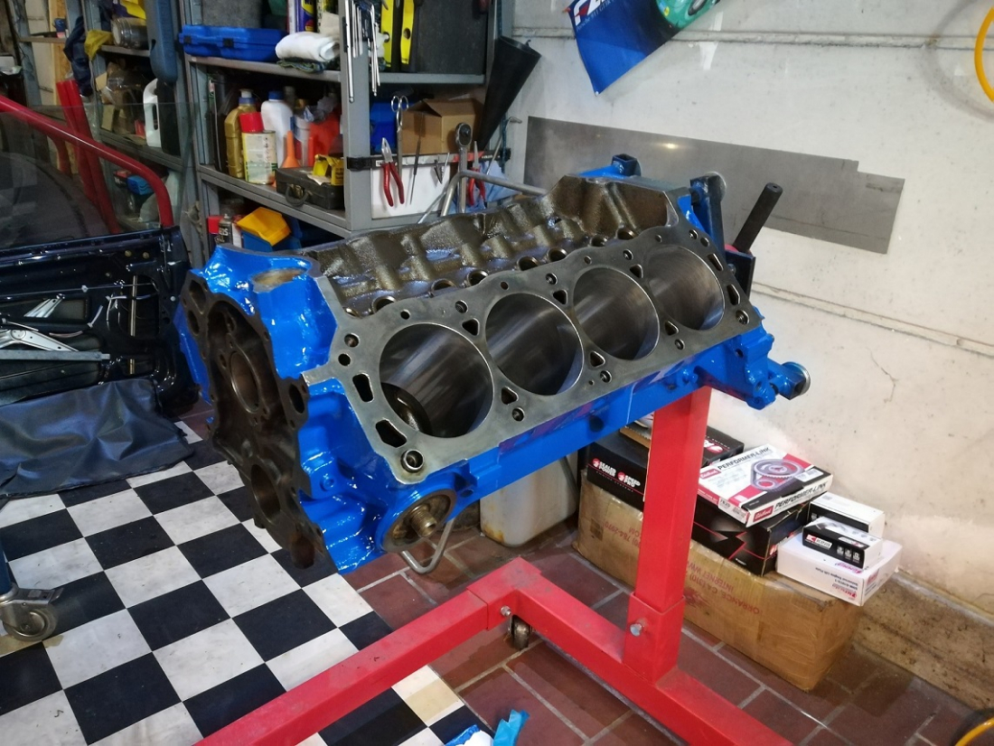

Sicherlich wird der eine oder andere Punkt hier im Forum schon vorhanden sein zu diesem Thema und hier und da habe ich auch schon was gesehen. Gerne lasse ich mich darauf hinweisen wo genau dieses Thema schon behandelt wurde. Es geht um folgendes. Ich habe einen 302er Block von 1971 und die dazugehörige Kurbelwelle. Den Block habe ich schon auf 0,030 inch Übermaß bohren lassen und die Kurbelwelle wurde poliert deren Originalmaß noch in Toleranz ist. Neue Kolben mit dem entsprechenden Übermaß habe ich auch schon. Gefahren soll dieser Motor in einem 66er Pony Coupe mit einem T5 Borg Warner Getriebe, RPM Air Gap Ansaugbrücke und DEMON 625er Vergaser. Ich möchte den Motor mit etwas mehr Leistung aufbauen, sprich an die 300 PS.

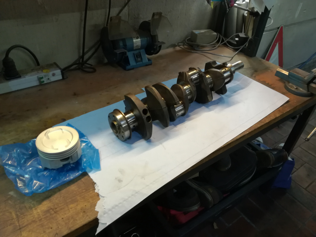

Im Anhang noch drei Bilder meines Projektes.

ob dein motor ein rollerblock ist musst du prüfen,
sonst bist du eh eingeschränkt was die nocke und kipphebel angeht.

Ob deine Kolben dafür die richtigen sind weiß ich nicht. Stell Die mal hier rein, können die Spezies sicherlich was zu sagen.

Dein 71er Block ist mit Sicherheit kein Rollerblock, mit speziellen Liftern von Howards kann man aber Rollernocken fahren. Die Lifter sind aber nicht ganz billig, so um die 450$.
